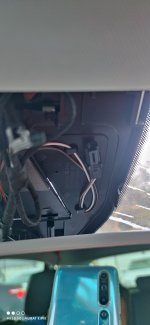

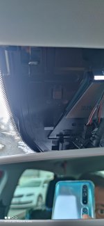

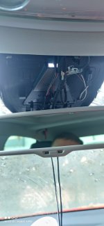

Cam değişimi kaskodan nasıl yapıldı? Kırılması mi gerekti yoksa şerit takipli cam ile değişim mi talep ediliyor?Merhabalar, bugün sonunda montaj ve aktivasyon tamamlandı. Yaptırmayı düşünen arkadaşlar için parça kodları şu şekilde;
Malzeme Parça Kodu Tedarik Şekli Ücreti Not LinkRadar Kamera 3QD 980 654 A Aliexpress 61,20 USD Set şeklinde alınabilir Kablo Aliexpress 15,00 USD Kablo Ön Cam 575 845 011 BHNVB Doğuş Oto 1.530,00 TL Kasko Değişiminde Fark 254,00 TL Koruma Kapağı 3G0858633 82V Doğuş Oto 55,00 TL Koruma Kapağı 3G0858634 82V Doğuş Oto 55,00 TL Kapak 575868437A 82V Doğuş Oto 64,00 TL Montaj 500,00 TL
Buradaki en önemli düşünce camı değiştirip değiştirmeme konusunda emin olmanız. Eğer kafanızda bir şüphe yoksa, montaj camın değişimi ile başlıyor.
Aktivasyon sonrasında eklenen özellikler,
- Cam Değişiyor
- Eski camın üzerindeki yağmur sensörü sökülerek yeni cama takılıyor.
- Dikiz aynası yeni cama takılıyor.
- Radar'a ait kablo demeti,tavan döşemesinden,sol A sütünündan geçirilerek canbus hattına montajı yapılıyor.
- Radarın Cama montajından sonra kodlama yapılarak tamamlanıyor.
ÖNEMLİ;
- Şerit takip
- Tabela okuma sistemi
- Uzun far asistanı, şeklinde
Araçta çarpışma önleme sistemi bulunmalı
