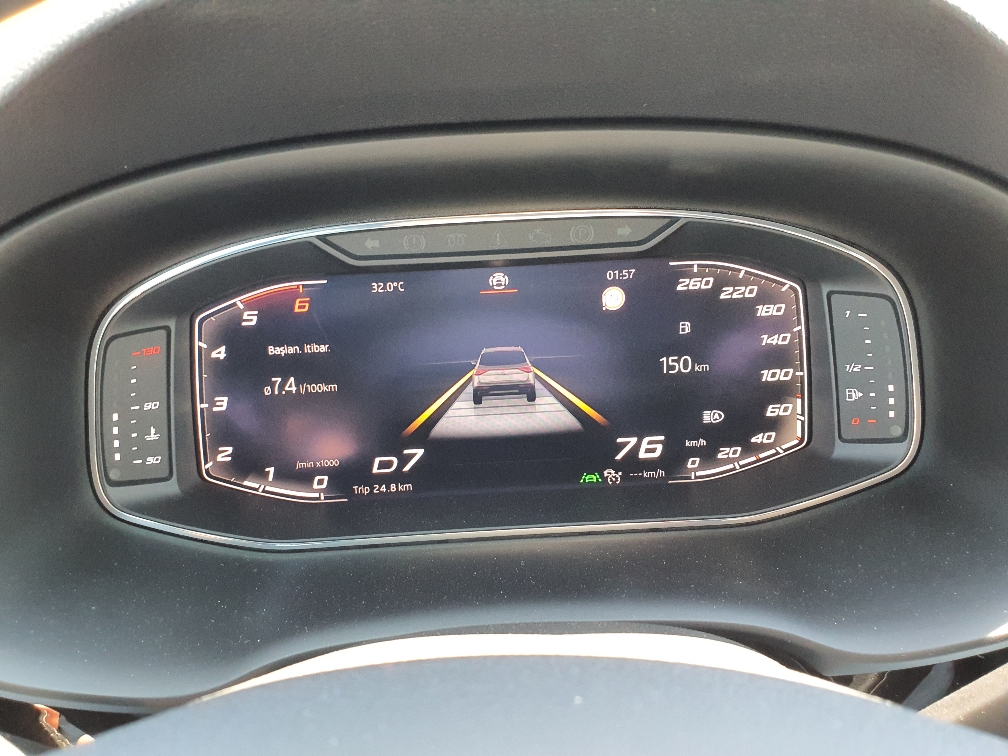

Merhabalar, bugün sonunda montaj ve aktivasyon tamamlandı. Yaptırmayı düşünen arkadaşlar için parça kodları şu şekilde;
Malzeme
Parça Kodu
Tedarik Şekli
Ücreti
Not
Link
Radar Kamera3QD 980 654 AAliexpress61,20 USDSet şeklinde alınabilir
KabloAliexpress15,00 USDKablo
Ön Cam575 845 011 BHNVBDoğuş Oto1.530,00 TLKasko Değişiminde Fark 254,00 TL
Koruma Kapağı3G0858633 82VDoğuş Oto55,00 TL
Koruma Kapağı3G0858634 82VDoğuş Oto55,00 TL
Kapak575868437A 82VDoğuş Oto64,00 TL
Montaj500,00 TL
Buradaki en önemli düşünce camı değiştirip değiştirmeme konusunda emin olmanız. Eğer kafanızda bir şüphe yoksa, montaj camın değişimi ile başlıyor.
  • Cam Değişiyor
  • Eski camın üzerindeki yağmur sensörü sökülerek yeni cama takılıyor.
  • Dikiz aynası yeni cama takılıyor.
  • Radar'a ait kablo demeti,tavan döşemesinden,sol A sütünündan geçirilerek canbus hattına montajı yapılıyor.
  • Radarın Cama montajından sonra kodlama yapılarak tamamlanıyor.
Aktivasyon sonrasında eklenen özellikler,
  • Şerit takip
  • Tabela okuma sistemi
  • Uzun far asistanı, şeklinde
ÖNEMLİ;
Araçta çarpışma önleme sistemi bulunmalı

Montaj sonrası aktivasyon yapılıyor. Sonra hayırlı olsun. Tam km hatırlamasam da araçta adaptif varsa hız fark etmeksizin çalışıyor. Adaptif hız kontrol yoksa 65 km nin üzerinde devreye giriyor. Olması lazım.
