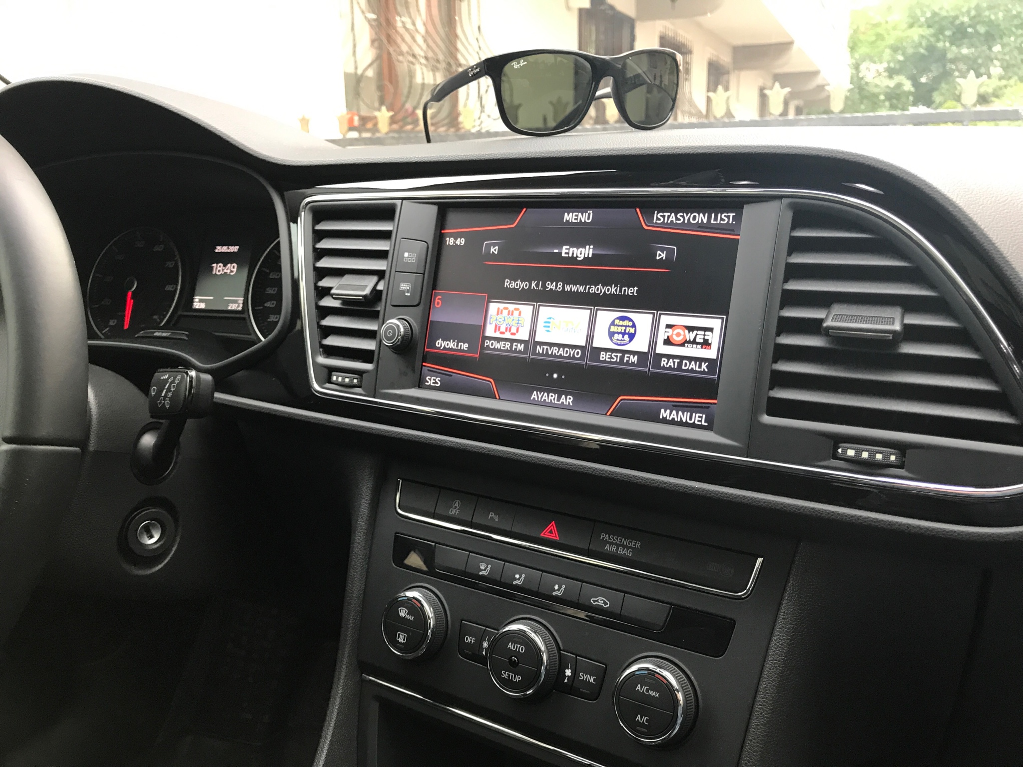

Küçük ekrandan büyük ekrana geçebilirsiniz ancak toplam maliyet aşağı yukarı 4000 tl ye geliyor. Ben yaptım çokta memnunum çnk küçük ekranın eski usul tek hat şeklinde ki ekrandan bir farkı yok. Büyük erkanda dahili navigasyon var tüm özellikleri kullanıyorsun. Daha önceki mesajlarda da arkadaşlar demiş full link yaptırmak için yurtdışına gider cihaz gelince kullan. Yoksa kullanamazsın hiç bir özelliğini kafana takılan birşey olursa özelden yazarsın üstat.
Ben gectim mesela🙂
Mantik pc monitoru degistirmek gibi..6.5 ten 8 e gectim.urunu yurtdisindan getirttik..2850 toplam maloldu elimdede 6.5 duruyor ilgilenenlere duyurulur.
8.0 Ekran serviste 2 ay önce 2.450 TL di. %10 da iskonta yapıyorlar
Yalnız bu tutarlar sadece cihaz fiyatları o ekranları takınca malum çalışmayacak ve aktivesi için kodlama yapılacak onları da unutmamak lazım
Reaksiyonlar: JLL
Ben gectim mesela🙂
Merhaba 2016 1.2 tsı 6.5 inç ekran var. Bende 8 inç yapmak istiyorum. Montajını nerde yaptırdınız? Ve neler çalışıyor yada neler çalışmıyor? Şimdiden teşekkürler.
Montajini kendim yaptim, su anda ne calisiyorsa ondada o calisiyor siz ekran degisiyorsunuz pc
Monitoru degismek mantiginda hocam.
Hakan teşekkürler. Peki fullling aktivasyonu yaptırdınız mı?
