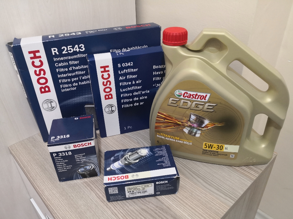

benim araçta 44 bine dayandı senelik bakımının zamanı geçti ancak corona durumlarından dolayı servise gitmedim açıkçası,2019 şubat sonu yaptırmış benden önceki sahibi.araca çok dezavantajı olurmu bakımın gecikmesi,ben en çok yağdan tedirginim.
Bu arada elinizdeki sette neler var yağ dışında?4lt yağ yetiyormu bakımda?

Merhaba, bakımı +- 1000 km erteleyebilirsiniz ama sizin yıldan da süre dolduğu için zaman kaybetmeden yaptırmanızı öneririm... Fotoğrafta yağ, hava filtresi, yağ filtresi, karbonlu polen filtresi ve çift platin bujiler var.. sizin TDI olduğu için bujiler iptal, birde yağ 4 lt yetmiyor, sizin aracın yağlayıcı kapasitesi 4.6 lt bu nedenle 5 lt yağ almanız gerekiyor...
