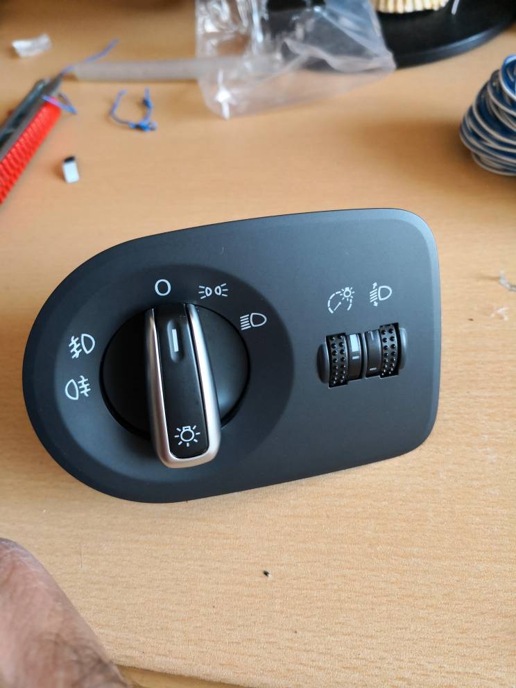

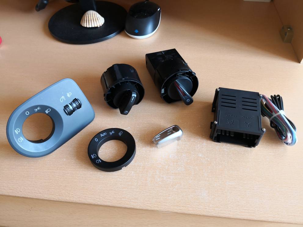

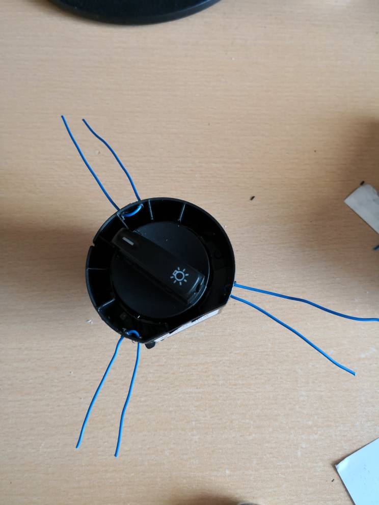

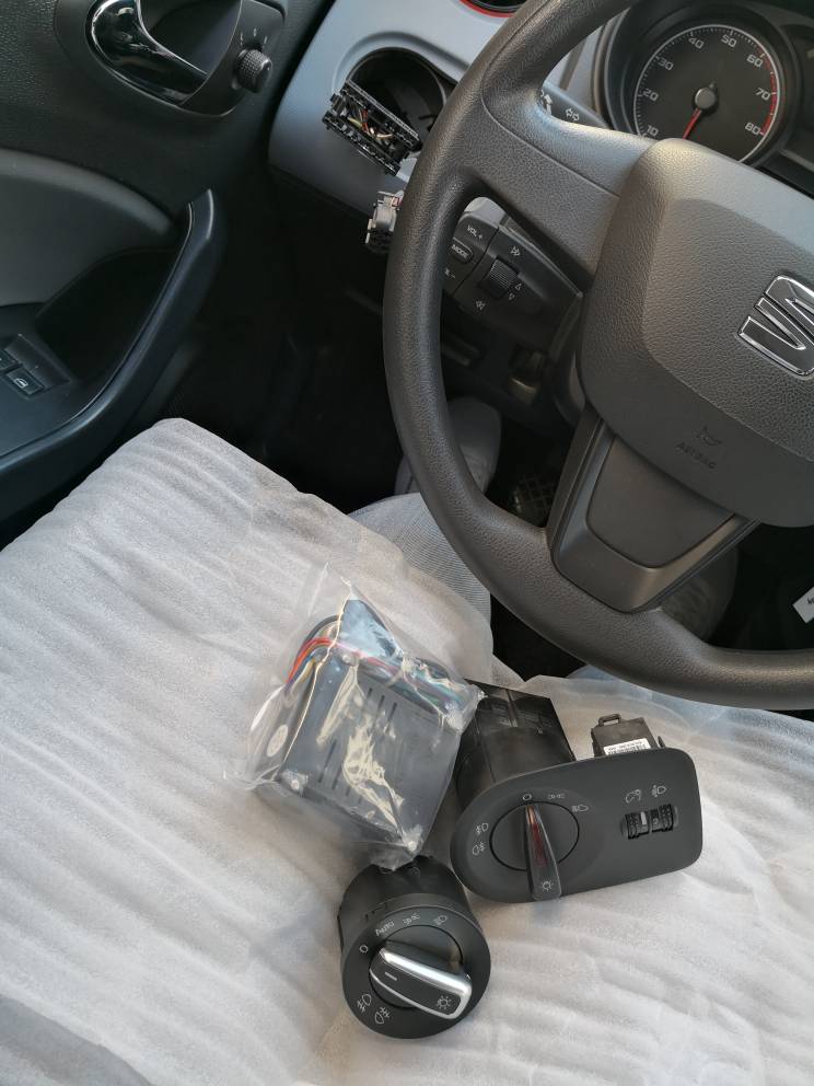

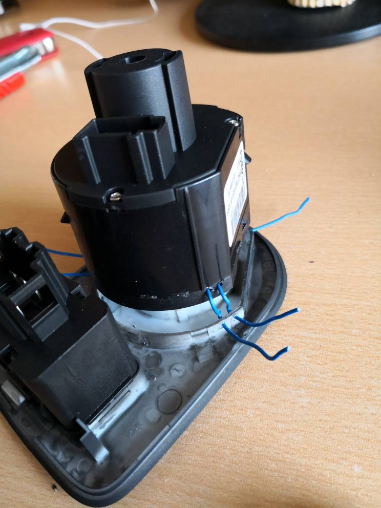

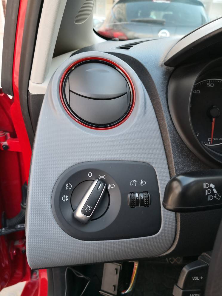

AliExpress ten sipariş geçtiğim vw polo otomatik far anahtarının montajını yaptım🙂
Kendi aracımda far anahtarının çerçevesi ile polo anahtarının sabitleme tırnakları birbirine uymadı...
İkisini birbirine sabitlemek için bakır tel ve sıcak silikon kullandım...
İstediğim gibi sağlam oldu ama anahtar orjinale göre hafiften çukurda kaldı... kullanıma herhangi bir negatif etkisi yok...
Tüm işlemler bitince test ettim ve olumlu sonuç aldım🙂 otomatik far, coming Home ve leaving Home çalıştı🙂

Çok güzel olmuş eline sağlık.
Ama bence bu emeğinin yeri ayrı bir konu başlığı olması gerekir 🙂 Burda harcanmamalı bu uğraş 🙂

Teşekkür ederim beğenmene sevindim🙂 olur ayrı konu da açarım🙂

Efsane olmuş
