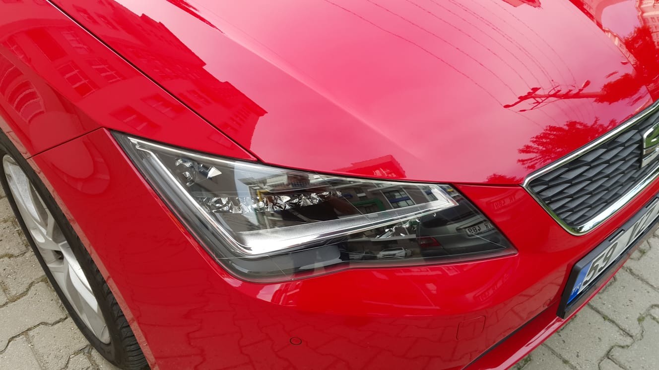

Hafta sonu inceden bi detay yaptım. Önce Turtle Wax şampuan ile yıkadım. Sonra İpa ile sildim. Üzerine almış olduğum Sonax Kırmızı cilayı denedim. Ama o kadar gözle görülür bir fark yaratmadı kanımca. Cilanın kullanımı biraz sıkıntılı. Resmen heryeri boyuyor. 😛 Kullanırken üzerinizi korumanız, eldiven ile çalışmanız, araca sürerken boyalı yüzeyler hariç bulaştırmamak için maksimum dikkatli olmanız ve kurumasını beklemeden hemen parlatmanız gerekiyor. Bana göre vasat bir ürün gibi. Daha iyi sonuç veren ürünler bakılabilir.

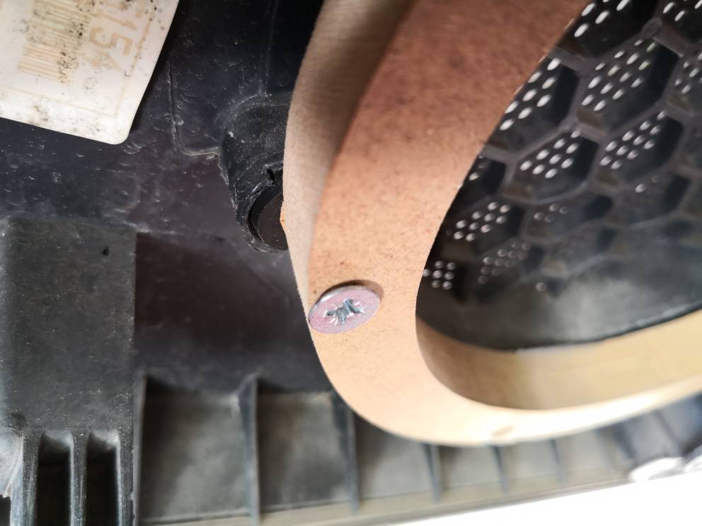

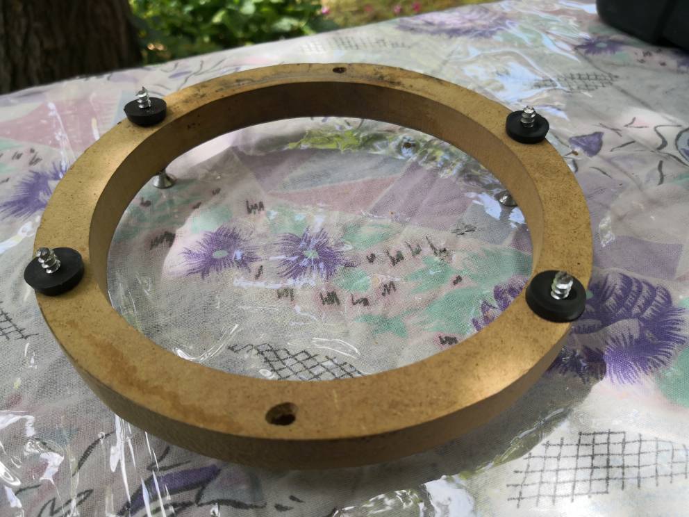

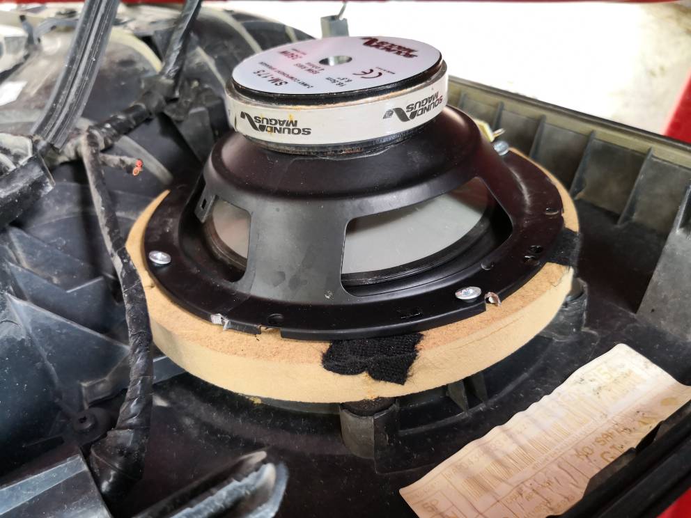

Kapı midleri titreme sesiyle rahatsız ediyordu...
4 kapınında pandizotunu söktüm...
MDF kasnak vidaları ile pandizot arasına çeşme contası ve siyah silikon kullanarak titremeyi engelleyen çalışma yaptım🙂
Güzel sonuç aldım problem kalmadı🙂

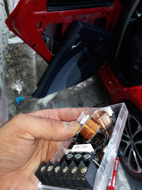

Ayrıca sol arka mid arızası vardı... Arızayı bulana kadar zaman kaybettim ama buldum sonunda... Crossoverın woofer bobini yerinden çıkıp kopmuş, onu da lehimledim..daha sonra sıcak silikonla yerine sabitledim o da düzeldi...
Son olarak direk pandizotlarinin sabitleme aparatları titriyordu... Onlarıda bez bantla kapladım..
koca günümü yedi ama güzel oldu🙂
