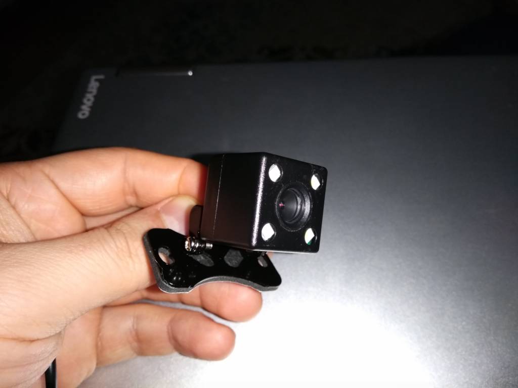

Forumda şu kameradan kullanıp da düzgün görüntü alabilen var mı acaba?
Mesele kameradan kaynaklanıyormuş. Kamerayı değiştirdiğimde mesele halloldu.
Aşağıdaki kamerayı kullandım.
Elektriği medya sisteminin arkasından aldım. Herhangi bir ara devre kullanmadım, parazit meydana gelmedi.
Netice bu
