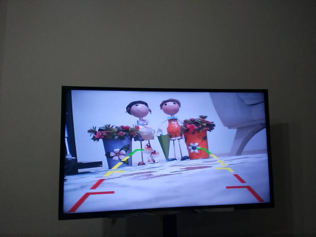

Elektriği geri vitesten almadım dalgalanma olmadın diye. Medya sisteminin arkasından aldım. Ancak görüntünün anlatılamayacak derecede dalgalanması bir yana bir de siyah beyaz çıkıyor.
TV'de çıkan görüntü bu
Bir yerde bir sıkıntı var ama...
Arabada ise durum bu

Kahverengi ile sarı-kırmızı renkli kabloda aldım. Multimetrede 11.8v sabit değer veriyordu.
Elektrik aldığınız nokta yanlış. Şase alıyor kamera bu nedenle ekranda dalgalanma var ve renk siyah beyaz.
İnşallah öyledir. Dc adaptörle de deneyeceğim. Daha önce buradan elektrik alan arkadaşlar dalgalanma yapamadılar ama bana denk geldi. Hatta dalgalanma olmasın diye teypten aldım.
Teypteki voltaj yüksek gelmiş olabilir. Bu nedenle dalgalanma yaşıyor olabilirsiniz. Kameranın kaç voltajla çalıştığından emin olup, elektriği en uygun voltajlı noktadan alırsanız sorun çıkacağını düşünmüyorum. O kadar şasede kullanmaya devam ederseniz kamerayı bozarsınız.
Bu haliyle kullanmıyorum, kameralı monte etmedim zaten, deneyip çıkardım. Evde dc adaptörle 11, 12, 12.5 volt diğerleriyle denedim çalışıyordu. Hem nereden alırsak alalım tüm arabanın - kutbu şaseden olmadı lazım. Dalgalanma olmasın diye geri vites lambasından almamıştım. Dalgalanmayı önlemek için diyot, kondansatör ve dirençli devreyi de kurdum onunla da deneyeceğim.
Aslında sigorta kutusundan güç almayı sağlayan sigortalı bir kablo var ama Türkiye'de olmadığı için ulaşamıyoruz. Çinden gelmesi de 1 ayı bulur. Önce adaptörle bir deneyeyim, en azından elektrikten olup olmadığını anlamış olurum.
