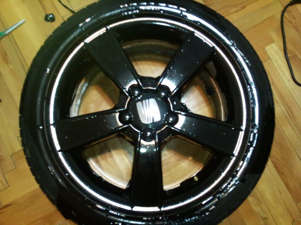

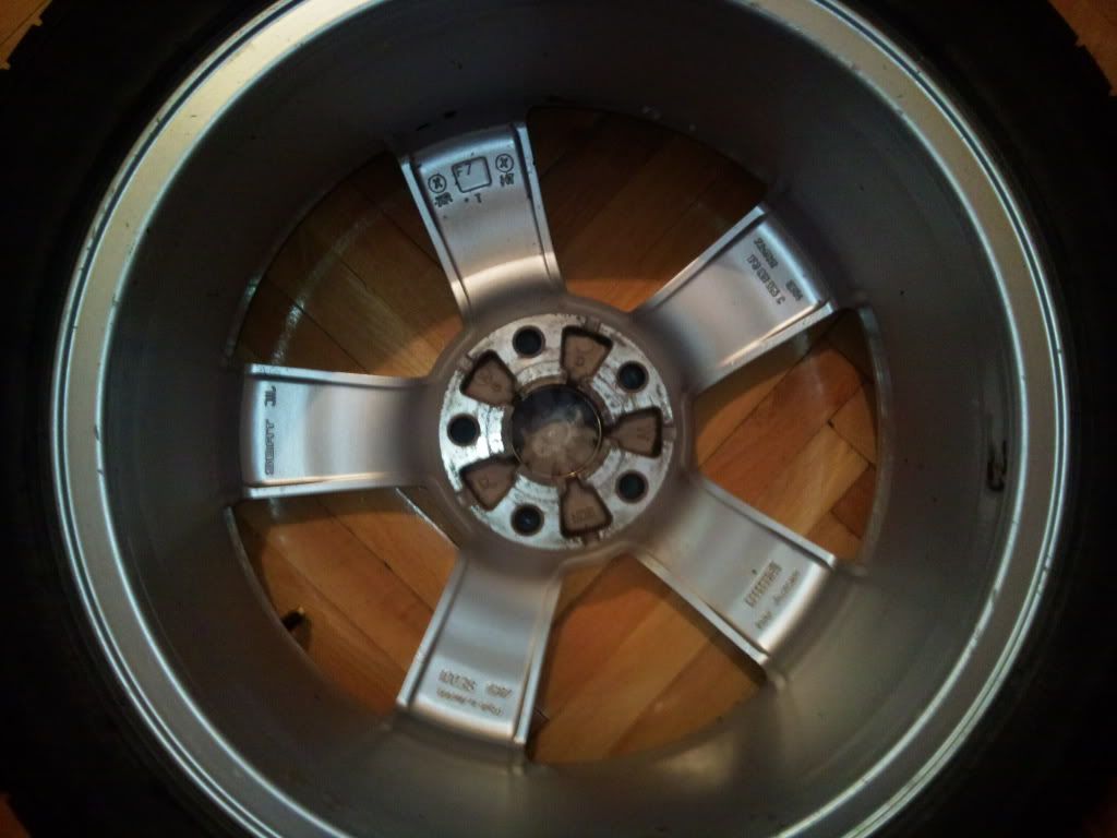

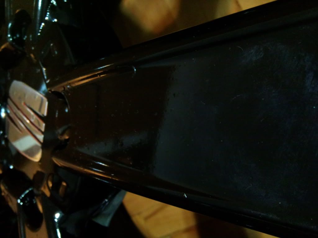

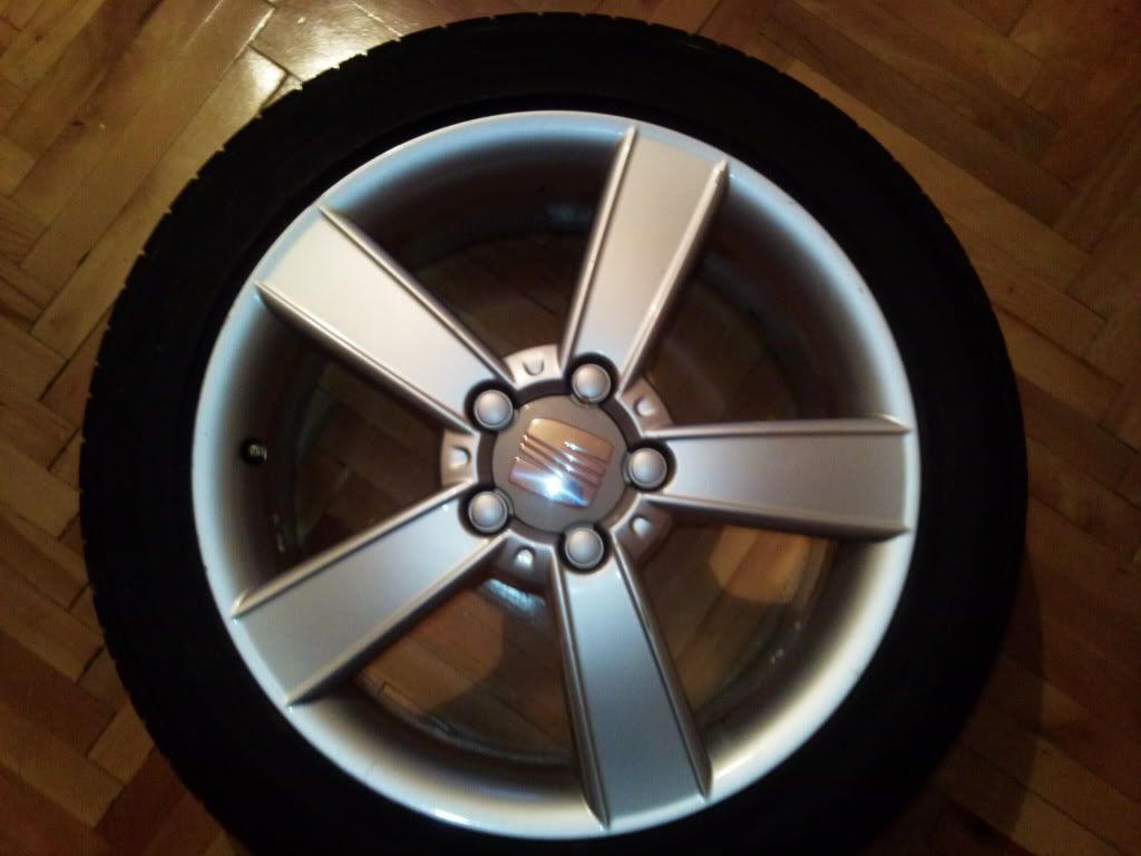

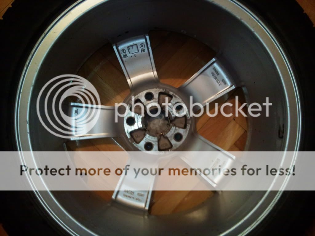

İlk önce jantları ter temiz yapmam gerekti onuda sağolsun sokaktaki karlarla iyice temizledim. Ancak hala pis olduğu için pas çözücü bilimum kimyasal temizleyiciyle pırıl pırıl yaptım;
İçi bile pırıl pırıl oldu

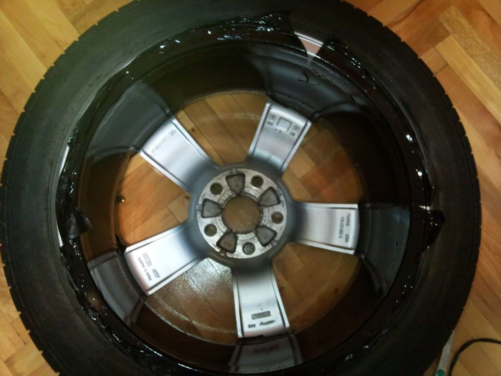

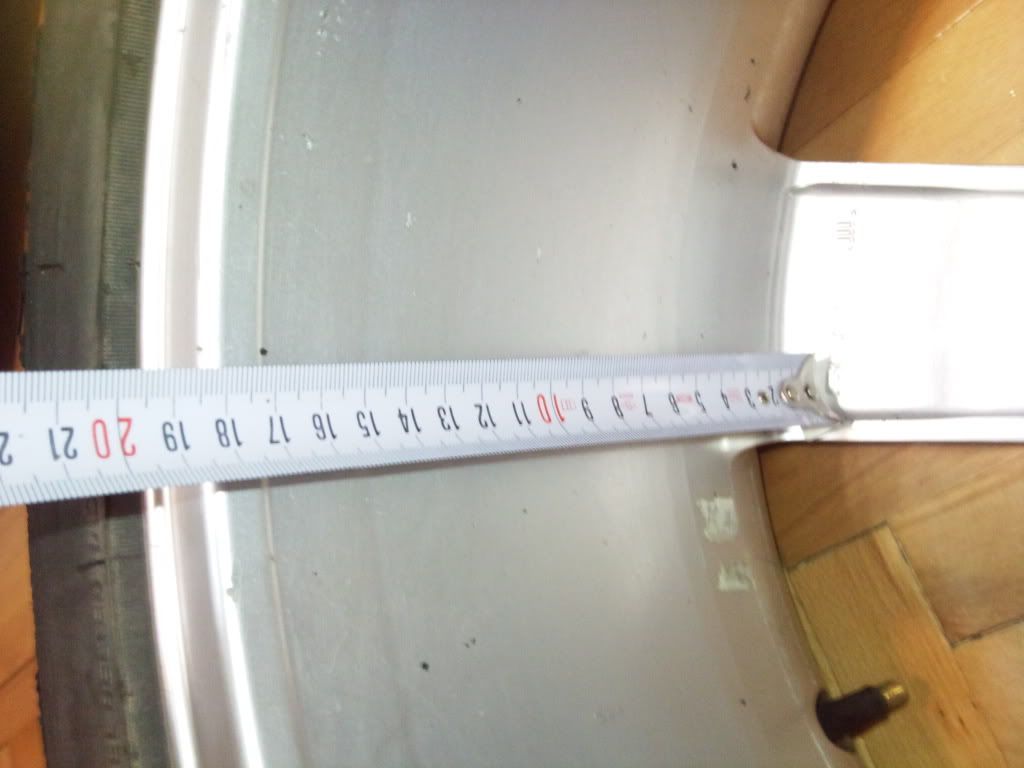

Ardından jantın ilk içini sonra dışını kaplıyacağım için iç kısmının boyunu aldım
Ona göre folyo kestim
Tabii bu folyo kesiminde jantın iç çemberini nasıl hesapladınız derseniz tuvalet kağıdı kullandım 17 jantın iç çapının 125 cm civarı olduğunu öğrendim
Ve başladım artık kaplamaya;
Ama sonradan folyonun içeri düz yapışma zorluğundan 25cm parçalarla birleştirdim

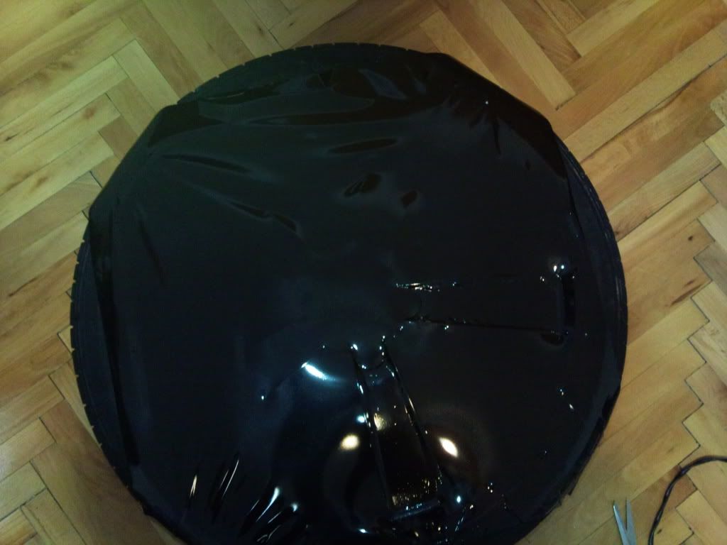

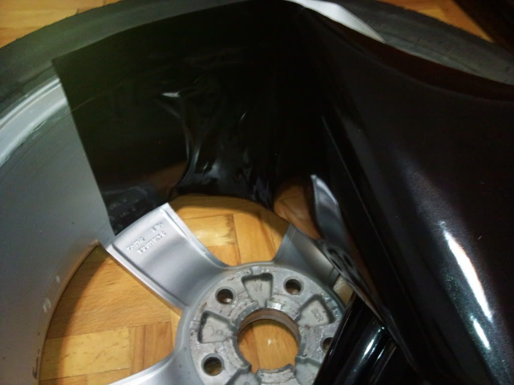

Sıra dışını kaplamaya geldi onun içinde 17x2.5 hesaplayarak uygun folyo kesim ve üstüne koydum
Ardından kollarını yapıştırdıktan sonra araları ısıtarak bezle ittirdim ve fazlalıkları kestim
Bütün boşlukları bitirdikten sonra işlem bitti
Fazlalıklar alındı

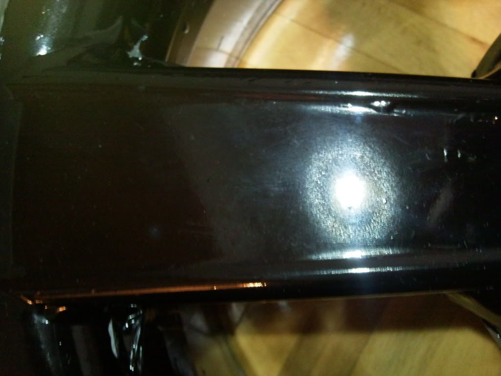

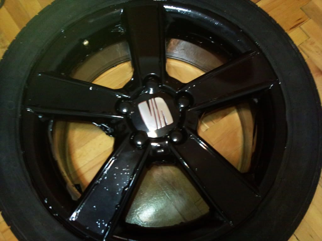

Jant göbeğindeki logoyu direk kapladım sonra çıkıntıları sayesinde S logosu çıkana kadar çevresini kestim
Ufak tefek baloncuklar vardı patlattım ve görünmez oldular
Eğer vaktiniz varsa yapılabilcek zevkli bir iş ancak biraz bel ağrısı ve 4 saat süren yıkama kaplama ısıtma vs işlemlerinden sonra yapılan işten mutlu oldum
Ama 4 jantı kaplarmısın derseniz cık hayatta uğraşmam diğerlerini belki boyatırım diye düşünmeye başladım
