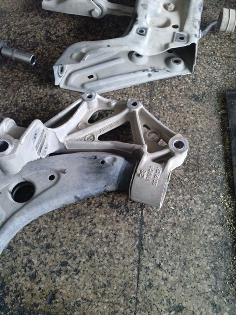

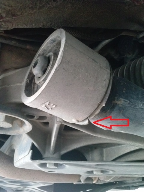

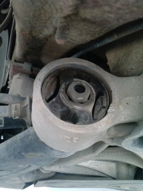

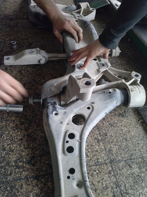

    Arabamım mevcut salıncak burçları hayli eskimişti, sağ taraftakinde de büyük bir çatlak vardı.

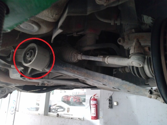

    Salıncaklar, denge çubuğu ile birlikte sökülerek aşağı indirildi. Engel olan egzoz sistemi de motor çıkışından itibaren çıkartıldı. (Epey meşakkatli bir işlem)
    Salıncak ve denge çubuğu indirildikten sonra
    Salıncak ve bağlantıları sökülüyor;
    Sonrasında çırak ile beraber salıncakları tornacıya götürdük.
    Tornacıya gitmekteki iki sebep;
    -Burcun yuvaya büyük gelmesi durumunda hafif torna geçilmesi. (Gerek kalmadı)
    -Burcu yerine oturtmak için pres makinasının kullanılması.
    Şunu söyleyebilirim; gittiğim usta da, tornacı da bu parça buna uymaz, başka arabanın parçası bu vs deseler de tornacıda tabiri caizse burç yerine CUK diye oturdu. Sonrasında da tornacıdan "aslında bu daha güzel sonuç verir eskisinden" gibi bir yorum da geldi.

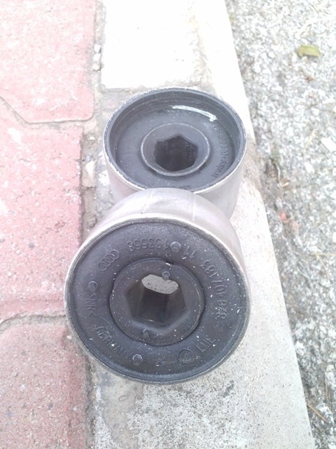

    Eski ve yeni burç;

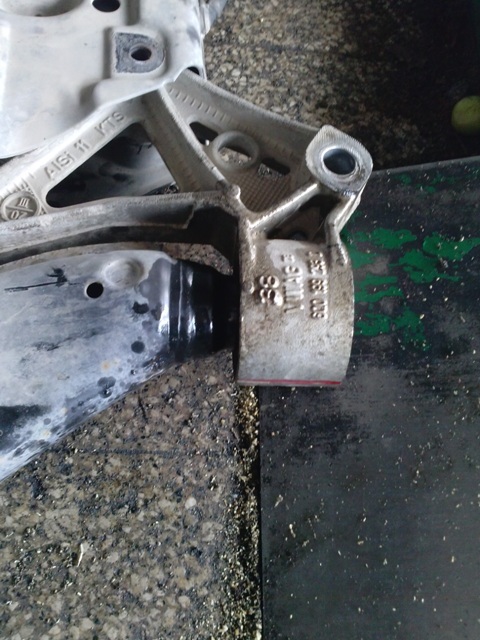

    Burcun yerine preslenmesi;
    Bu noktada tornacının işi gerçekten bilmesi gerekmekte, pres esnasında kesinlikle kauçuk kısma zarar verilmemeli, yerine oturtmak ve ortalamak için mutlaka çapına uygun çember kullanmalıdır. Kauçuk kısma zarar geldikten sonra değişimin hiçbir anlamı kalmaz takdir edersiniz ki.
    Tornacıdan döndükten sonra parçalar toparlanıp eski yerlerine takılmaya başlandı.
    Son Hali;
    Bütün parçalar toparlanıp yerleştirildikten sonra sağlıklı olması açısından ustanın tavsiyesi ile rot ayarı yaptırdım ve işlemi sonlandırdım.
