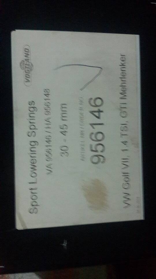

Araç leon 1'4 tsi 140 hp kod 956141 golf 7 yayı extrem tuning 540 tl beni soyle yeterli benzinli araç ben kullannıyorum cokta konforlu ve rahatDSC_0005.JPG Screenshot_2016-03-16-17-18-02.jpg
