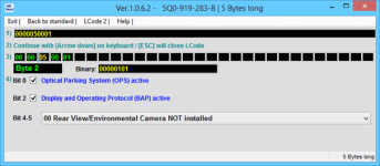

5f Leon Optik Park
STG 10 seçin (park yardımı)
STG erişim izni - select fonksiyonu 16
Erişim kodu 71679 girin
STG kodlama -> İşlev Seç 07
Seç bayt 2
Bit 0 - görsel temsilini park sensörleri - activate
Video :
