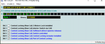

Normalde Kumandanın bagaj tuşuna basıldığında sadece bagaj kilidi açılır. Vagcomla yapılan müdahaleyle bagaj tuşuna basıldığında hem kilit, hem de kapak kendiliğinden açılıyor

[doublepost=1493361319][/doublepost]Ekran Alıntısı 2.PNG
vcds select menüsünden işaretli bölüme girilecek
[doublepost=1493361368][/doublepost]Ekran Alıntısı.PNG
bit 4 işaretlenecek
