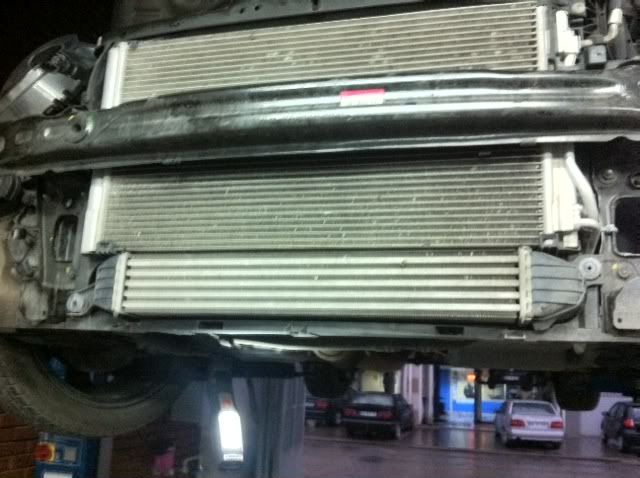

İntercooler alın ancak neden alacağınız önemli. Eğer ben çok gazlıyorum araba şişmeye başlıyo derseniz ilk iş gidin cooler alın. Ancak daha çok soğur performans artar düşüncesi varsa hayal olur.
Cooler alınca yazılım vs birşey gerekmez sadece turbonun ısınıp performans kaybına kadar ki süre artar.

Bende zaten ilk mesajda söyledim roll yapılmayacaksa gerek yok ancak gazlancak lazım diye...
Cooler ne kadar fazla litre o kadar iyi demek yanlış olur.

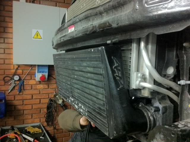

Fabrika stock cooler her zaman gerekli kadar yapılır asla gazlayan birine göre yapılmaz. En kolay örnek 2012 cayenne diesel yazısı bildiğiniz uyduruk plastik sonuçta maliyeti bi yerden kısmak lazım o yüzden mümkün olan en küçük takılır.
Örnek veriyim mcs intercooler ile aftermarket cooler
Abf de 2.0 k20 de 2.0 aynı kefeye koyulur mu ? 🙂 gt22 nin 1.4 hacimde 2000 de dolacağına hala inanıyorsun 🙂 Varsa eğer bildiğin bir 1.4 tdi gt22 li setup a sahip ibiza,cordoba,polo vs.. spool videosunu koy izleyelim sertaç.Bak basit bir denklem kur kafanda 1.9 hacimle 1900 rpm de full spool eden gt1749 1.4 hacimde nerede full spool eder ? Kaldıki hala gt22 den bahsediyoruz.Daha büyük bir turbonun 2000 de gelmesi imkansız.
Ayrıca mcs nin orjinal coolerı üstündeki turboya yetecek kadar hacimlendirilmiş bir cooler.Alta nın coolerı ise yazılım sonrası takılacak büyüklükte bir cooler.Kendinde aynı şeyleri söylüyorsun ama olay maliyet kısmakta değil turbonun lag yapmamasına dikkat etmekten geçiyor.İş maliyet kısmak olsaydı fabrika ebayde 100 dolara satılan krom kaplama coolerlardan üretip takmasını bilmiyormuydu
