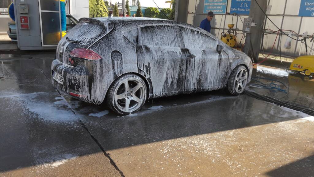

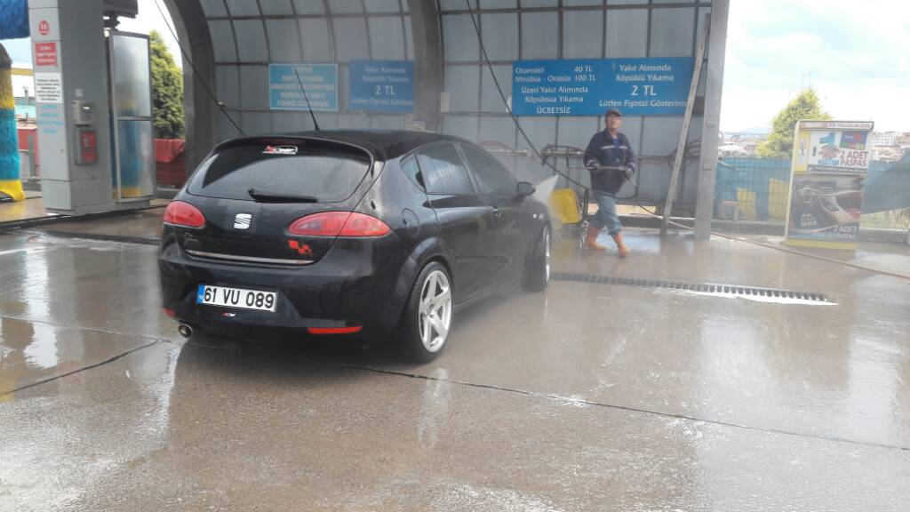

Arkadaşlar Günaydın ,
Vogtland marka 35mm yay taktım, ilk defa spor yayı olan bir araç kullanıyorum, aracın yay ile iligli mutlaka yol tutuşu güzelleşti fakat lastik ebatının büyümesi ve buna ekstra spor yayın gelmesiyle sanki iç aksamda daha çok hareketlenme başladı, düz yolda konforgerçekten güzel ama şehir içi yollarda kasis çukur vs lerde konfor nerdeyse orjinallerin yarısı kadar. Normal midir?
