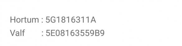

Merhaba arkadaşlar bende 2014 tdi dsg leon var normalde torpido soğutmalı değil linkteki videoyu izleyerek yaptım TX25 tornavidaya ihtiyaç var sadece malzeme toplam 75 tl tutuyor doğuş otodan tedarik ettim. Klimayı açınca torpidoya soğuk hava geliyor şu an.
[doublepost=1464379510,1464379255][/doublepost]torpidonun fotoğrafınıda yükledim, araçta her yeri hazır zaten 20 dk da halledersiniz.
Gerçekten çok faydalı bir paylaşım olmuş teşekkürler. Bugün Ankara doğuş otoyu aradım malzemeler için. Hangi parçaları istiyorsak parça numarasıyla istememiz gerektiğini, uymaması durumunda vb. hiç bir sorumluluk kabul etmediklerini söylediler. o yüzden bize gerekli olan tüm parçaları söyleyebilirseniz sevinirim.
Esenyurt doğuşu arayın parça kodunu verirler...
Çok iyiymiş. Bende 5 inc ekran var. Sizinkinden daha kolay olacaktır. Malum torpidonun o kısmı boş 😀 Ama sanki boru biraz ses yapıyor gibi geldi.
Güzel paylaşım için teşekkürler.Bu gün parça siparişlerini verdim. Cumartesi alıyorum. Takalım bakalım nasıl olacak 🙂
parça kodları nedir acaba ben doğuşu aradım parça kodu olmadan bulamam dedi bizim bir arkadaşa yapmayı düşünüyoruz
