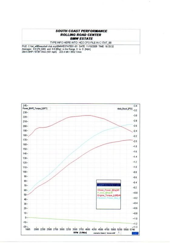

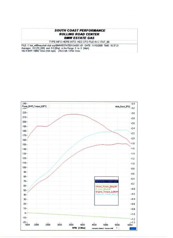

Kimseden bir Dyno çizelgesi gelmemiş LPG ile ilgili ben koyayım dedim. Aynı araba 3 farklı Dyno!
Aşağıdaki alıntıyı İngiliz bir LPG forumundan alıntı yaptım.
''On petrol with mixer venturi removed - 221 bhp, 238 lb.ft
http://img.photobucket.com/albums/v382/ ... img012.jpg
200lb.ft at 1800RPM!!
On petrol with mixer venturi fitted - 204 bhp, 223 lb.ft
http://img.photobucket.com/albums/v382/ ... img013.jpg
On LPG with mixer venturi fitted - 183 bhp, 216 lb.ft
http://img.photobucket.com/albums/v382/ ... img014.jpg
Benzin ile LPG arasında tam 38hp ve tam 22 Lb ft Tork =30NM tork farkı çıkmış ortaya.....

öyle ahım şahım geçecek kadar büyük bir tork katkısı sağlamıyor ancak düzgün bir sistemde lpgnin %1 gibi bir tork artışı sağladığı söyleniyor http://www.ygraeriokinisi.gr/en.5.html
Common Rail sistemi olmayan bir arabaya Common Rail benzeri bir sistem eklenip öyle Dyno ya çıkarılırsa tabiki tork artışı olur. Bu LPG nin bir artısı değil Common rail sisteminin bir artısı..
