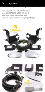

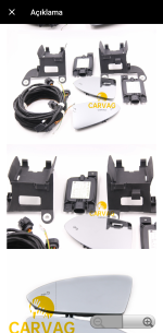

@gokomer cevabınız için çok teşekkür ederim çok detaylı bir anlatım olmuş bir çok parçayı aliexpressten buldum aynalar uyumlu değil set olarak satılan ürünlerde onu ayrıca alacağım ve lane asistde taktırmak istiyorum ama birden farkli seçenek var onlari halletmeye çalışıyorum ve almayi düşündüğüm parçaların resimlerini paylaşacağım yurtdisinda yaşadığım icin parçaları kendim temin etmem daha uygun olacaktır diye düşünüyorum Türkiye de ender elektronik den fiyat aldım 40 bin TL'lik bir fiyat cikardi oda suanki kurla 2000 Euro yapıyor ben parçalarin hepsini 400 euroya aynalari da cift olarak 120 euro toplam 520 Euro masrafim olacak .
Lane asist kafami karistiriyor takdirdiysan bu plastik aksam uyumlu mu?

@Volkanhan01 atmış olduğunuz görseldeki plastik kapaklar Leon için olmaz. Şerit takip asistanı için almanız gereken parçalar;
5F0845011AG NVB: Ön cam
5F0868437B Y20: Kamera kapağı
7N0858547C Y20: Ayna kapağı
7N0858548D Y20: Ayna kapağı.
(Bu kapak kodları gri tavan döşemeli araçlar içindir. Siyah tavan döşemeli olan araçlar için kodları farklıdır.)
Bu parçaları ben yetkili servisten aldım. Şerit takip kamerasını ise yaya algılama destekli 3Q0980653F kodlu olanını çıkma olarak aldım. 653 kameralar 654 olanlara göre biraz daha iyi çalışmaktadır ama 654 kamera bulmak daha kolaydır. Aliexpress’ten sadece kablo tesisatını aldım.
