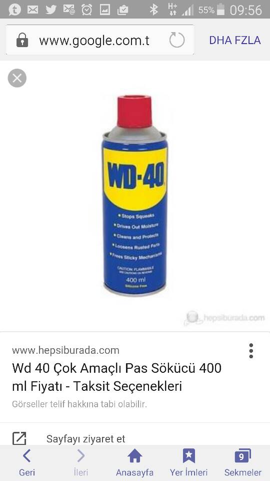

Ben kolçaktan genel anlamda memnunum Berk kardeşim. Fakat bir problemi var o da biraz plastik kalitesinden dolayi kolunuzla azcık ağırlık verince gıcır gıcır ediyor ve insanı rahatsız ediyor bu ses. Ben de bu gıcırtıya care buldum. Şimdi tık yok. Süper.
Aynı kolçağı bende kullanıyorum dediğiniz gibi yüklenince gıcırdıyor, bu gıcırtıyı nasıl kestiniz. Çift taraflı bant koydum altına yinede yüklenince kımıldıyor.Sizin formül ne hocam 😀
WD 40 aldım. İçine dışına bağlantı noktalarına ve kapakla temas eden noktalarına iyice sıktım. Kurumaya bıraktım. Daha sonra dış kısımları kıyafeti kirletmemesi için nemli bezle iyice sildim. Gittim taktım arabaya. (Anlattığım işlemleri araç içinde yapmayın. ) Artık hiçbir gıcırtı yok.
