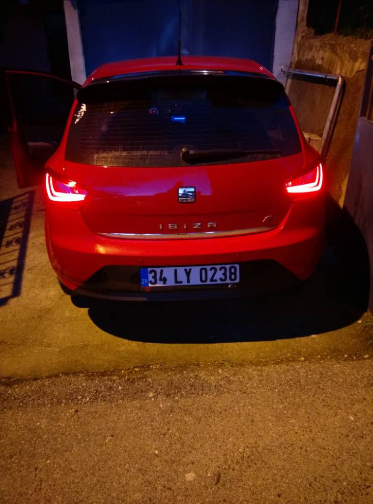

Selam arkadaşlar 2014 ibizama led stop aldım taktım arıza ışığı yaktı ve geri vites ışığı yanmıyor konu ile ilgili yardım lütfen Teşekkürler...
Vagcom ile bağlanıp ışık türünü led'e cevirmek gerekir... Bu arada kaça mál oldu? Orjinalmi yan sanayi ürün mü?
Arkadaşımızında dediği gibi arıza lambasını kodlama ile çözüyorlarmış. 100₺ ye hallolur demişti ama daha yaptırmaya gitmedim. Şu an hala yanıyor. Alıştım 😀 350₺+350₺ liraya yan sanayi taktırmıştım ben
Reaksiyonlar: goku
Selam arkadaşlar nerde yaptırabilirim ender elektronige gittim yapmadı Yan sanayi ürün olduğu icin. Sizin bildiğiniz bir yer varsa söylerseniz çok memnun olurum dostlar... Bu arada maliyeti sadece stop ikisi 600 tl ayrıca led ampul aldım 4 adet sinyal ve parklar 100 tl de onlar çok şık duruyor bide şu arıza ışık durumunu halledersek içim rahatlayacak...
Nerede yapıyorlar bildiğin bi yer varsa söylersen çok memnun olurum @brkaycylan
