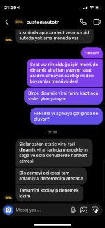

Valla dostum farın içindeki hücreli ledlerin virajda daha fazla veya daha az yanması olabilir. Önümüzdeki günlerde antalyaya gece yolculuğu yapıcam buna özellikle bende bakıcam. Artık Türkçeye çevirirken yanlış mı çevirdiler diye düşünüyorum ben.
Hocam şimdi seatta vw nin olduğu için bugün bir tiguana baktım bundada dinamik viraj farı yazıyor ben şahsen çevirmede yanlışlık olduğunu sanmıyorum.Gece yolcuğu sonunda görüşlerinizi bekliyorum..IMG_0632.jpg
Hocam şimdi seatta vw nin olduğu için bugün bir tiguana baktım bundada dinamik viraj farı yazıyor ben şahsen çevirmede yanlışlık olduğunu sanmıyorum.Gece yolcuğu sonunda görüşlerinizi bekliyorum..Ekli dosyayı görüntüle 22434
Alttaki açılma zamanı ne anlama geliyor acaba. O da beni. Kafamı karıştırıyor. Tiguanda bir fonksiyonu var mı ? Denediniz mi ?
Hocam karanlığın durumuna göre farların açılma zamanı o. Yani hemen hafif karardığında açayım mi yoksa daha geç mi açılsın gibi. Ben onu geç olarak ayarlıyorum hep.
Dinamik viraj farının altında görünce onunla ilgili sandım bende. Teşekkürler.
Hocam anlamadığım bazı şeyler var şimdi 2 tane fotoğraf atacağım 1. 2021 model passat elegance a ait 2. İse 2016 süperb prestige paket.Passat iq light var ve dla yok süperp de ise dinamik viraj farı yok dla var.Sizcede çok ilginç değilmi?Ekli dosyayı görüntüle 22436Ekli dosyayı görüntüle 22437
Passatta şerit takip kamerası yok veya aktif değildir muhtemelen hocam. O yüzden dla aktif değildir. Superb de muhtemelen şerit takip var ve dla aktif. Kamera olmadan dla mümkün değil çünkü.
Hocam şimdi atecada dla yı aktif edince araç hata verip far selamlaması yapmıyormu tam anlayamadım tam olsrak ne hatası veriyor?Arkadaşım bu işlerle uğraşıyorda ondan araştırma yapacağım.
Aynen hocam. Bende şerit takipli makyajlı ateca var. DLA yı aktif edince far kalibrasyon hatasına düşüyor direk araç. Hiç bir şekilde sağa sola selamlama yapmıyor. DLA için bu şartmış zaten.
