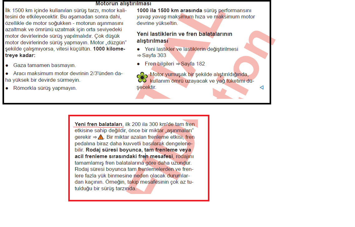

Rodaj konusunda katalogda aşağıdaki şekilde bilgi mevcut. Yağ değişiminden falan söz etmiyor. Sağdan soldan duyduklarınıza pek güvenmeyin. Neticede koca koca mühendisler düşünmüş tasarlamış ve nasıl kullanılması gerektiği hakkında bilgi vermişler. 😉
Ek olarak rodaj ile ilgili güzel ve detay teknik bilgiye ekli linkten ulaşabilirsiniz.
https://www.sekizsilindir.com/2016/...r&utm_medium=referral&utm_source=DonanimHaber
