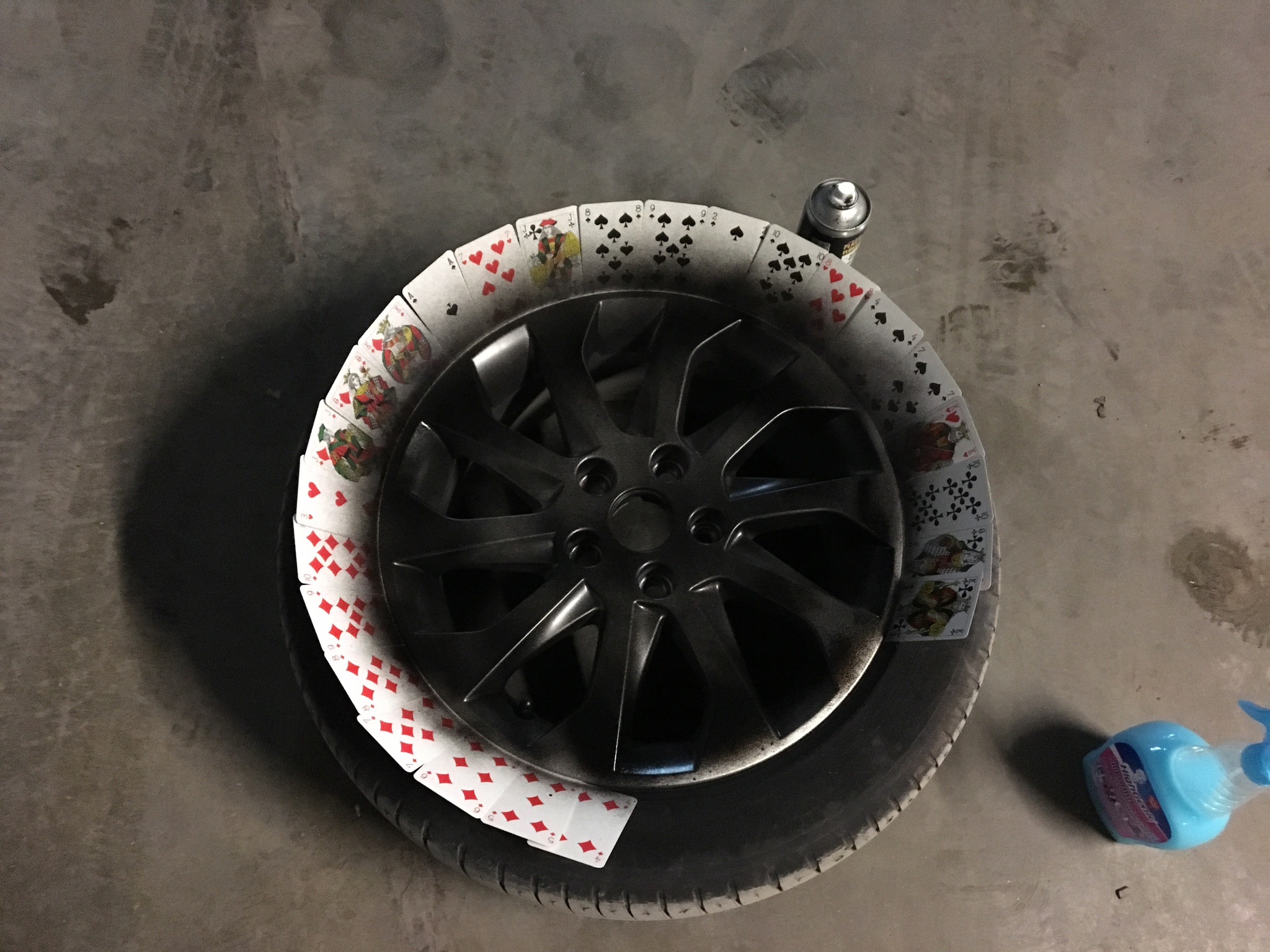

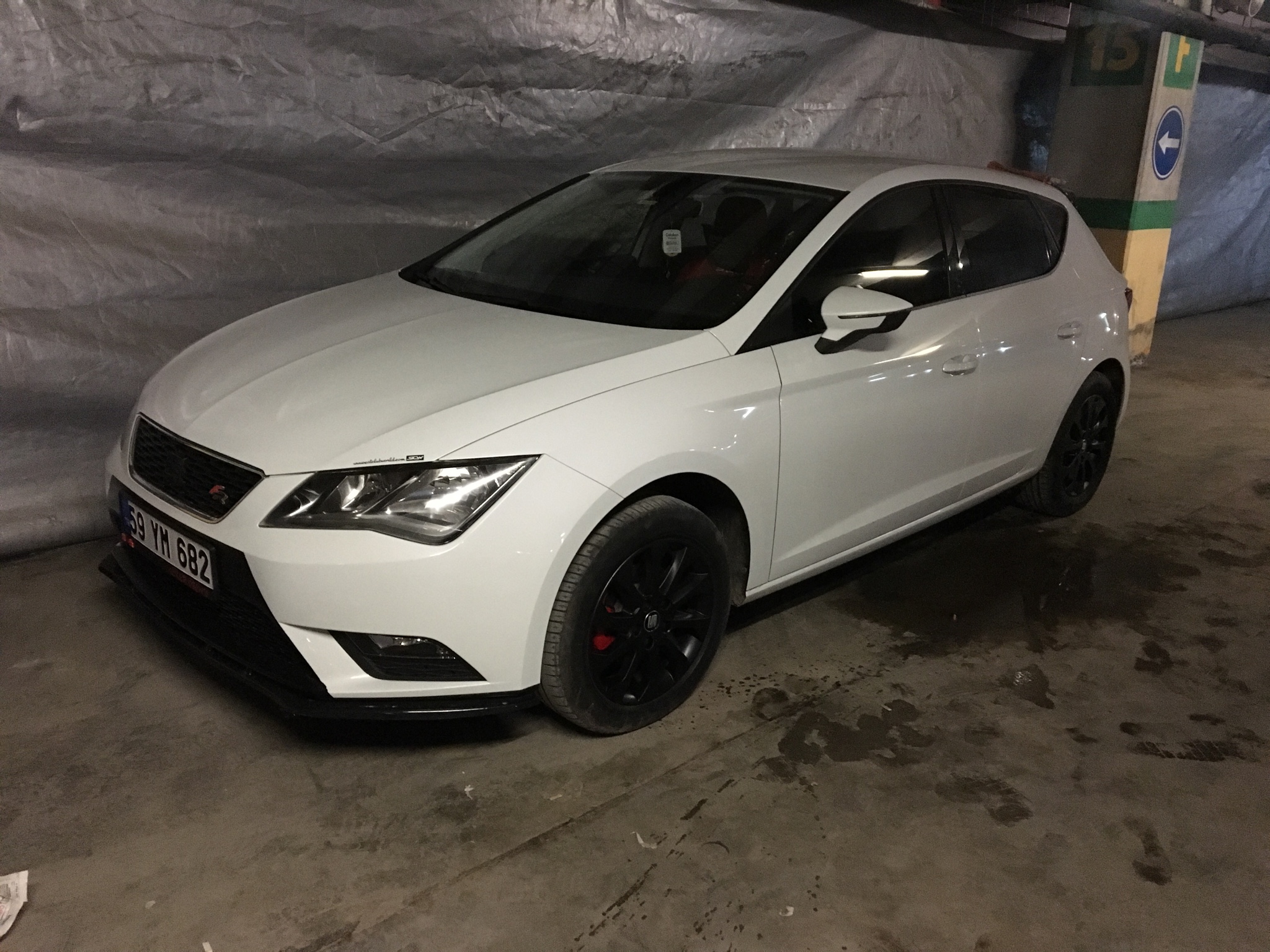

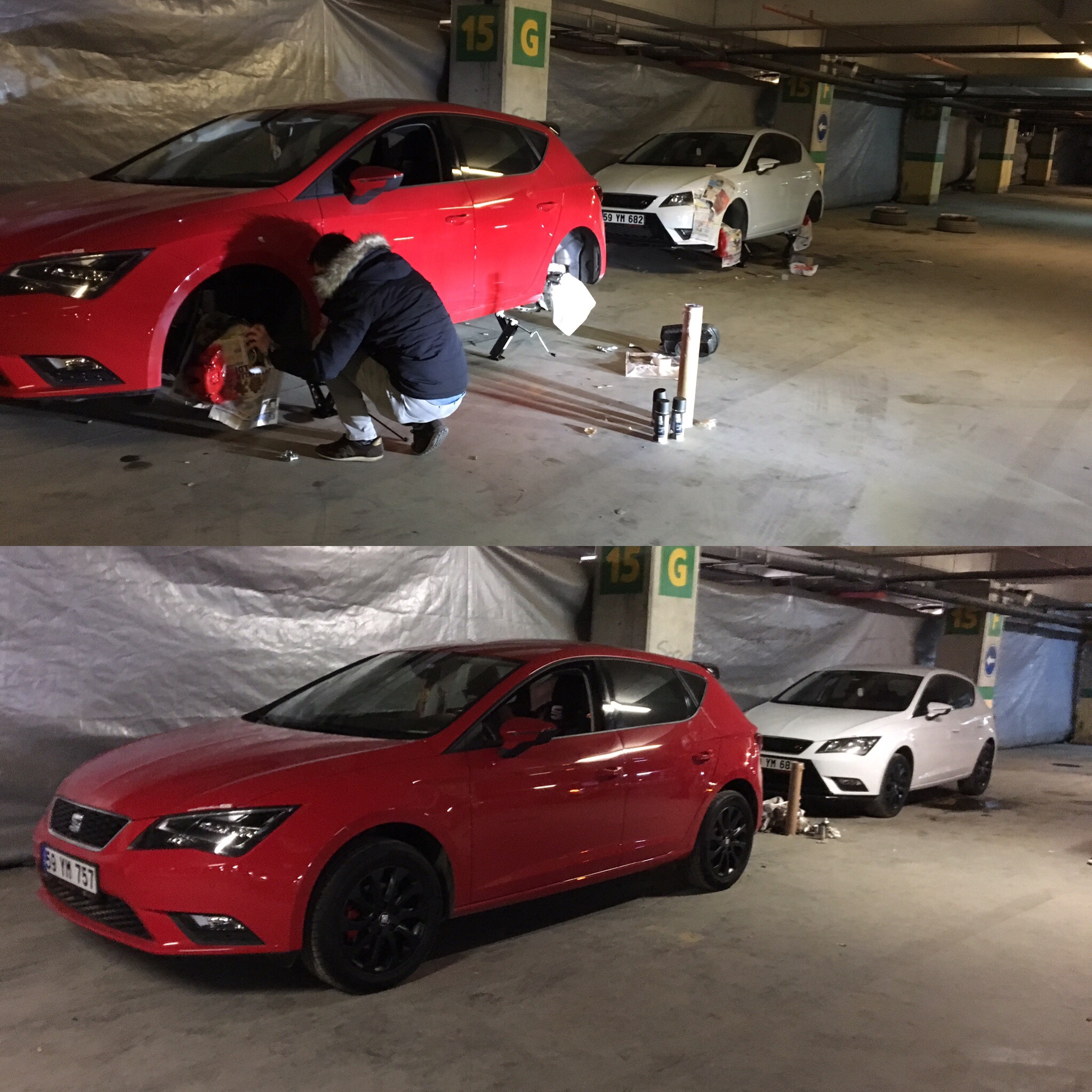

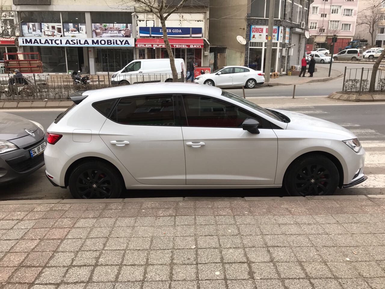

Geçen haftalarda @ilkerfr862 ve @berkgiray77 nin 16 leon jantlarına kendiniz uygulamıştık 4janta 2kutu harcadık fakat sadece ön kısımlarından jant başı 1kutu harcanda daha iyi olur kanaatindeyim. Sökülmesi konusunda bi sıkıntı yaşatmıyo ancak jantı sürteseniz sürttügünüz kısımdan yırtılıyo ilkerin başına geldi çünkü bizde söküp tekrar boyadık ve birde mat renk var parlak diye satılanı denedik istediğimiz parlaklığı ve pürüzsüzlüğü vermedi hala deneme aşamalarındayız :)
Buda jantların fotoğrafları
