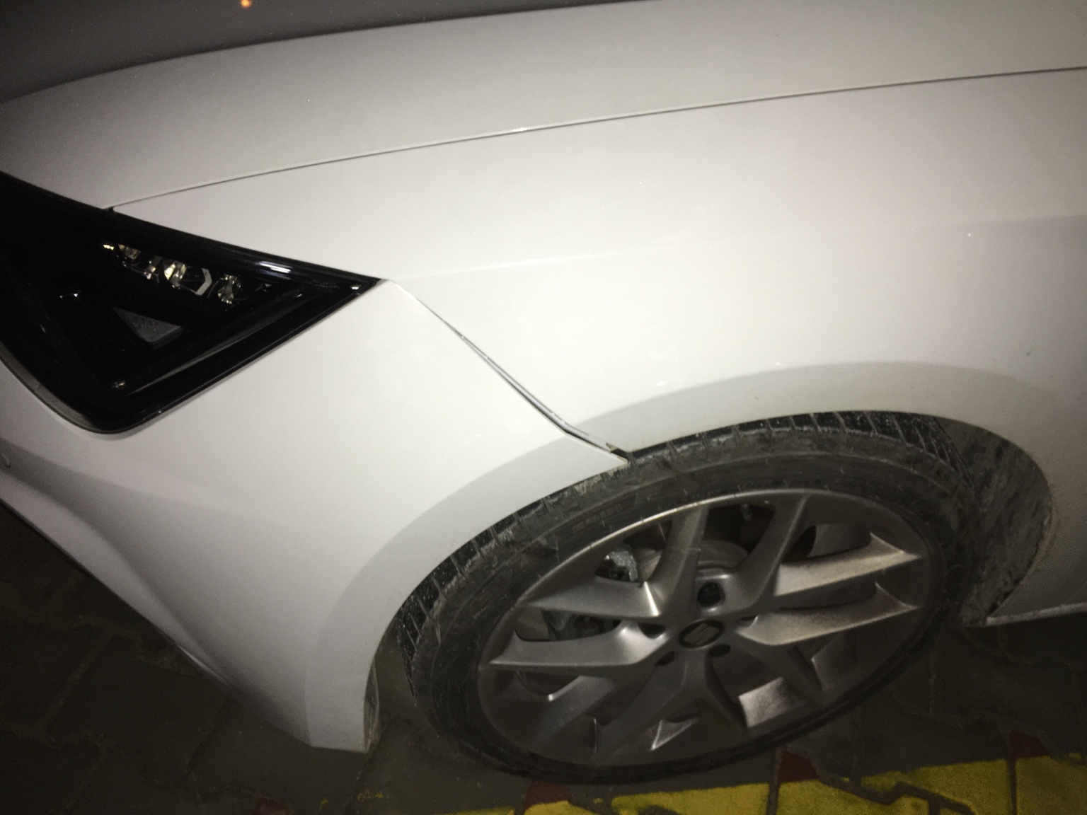

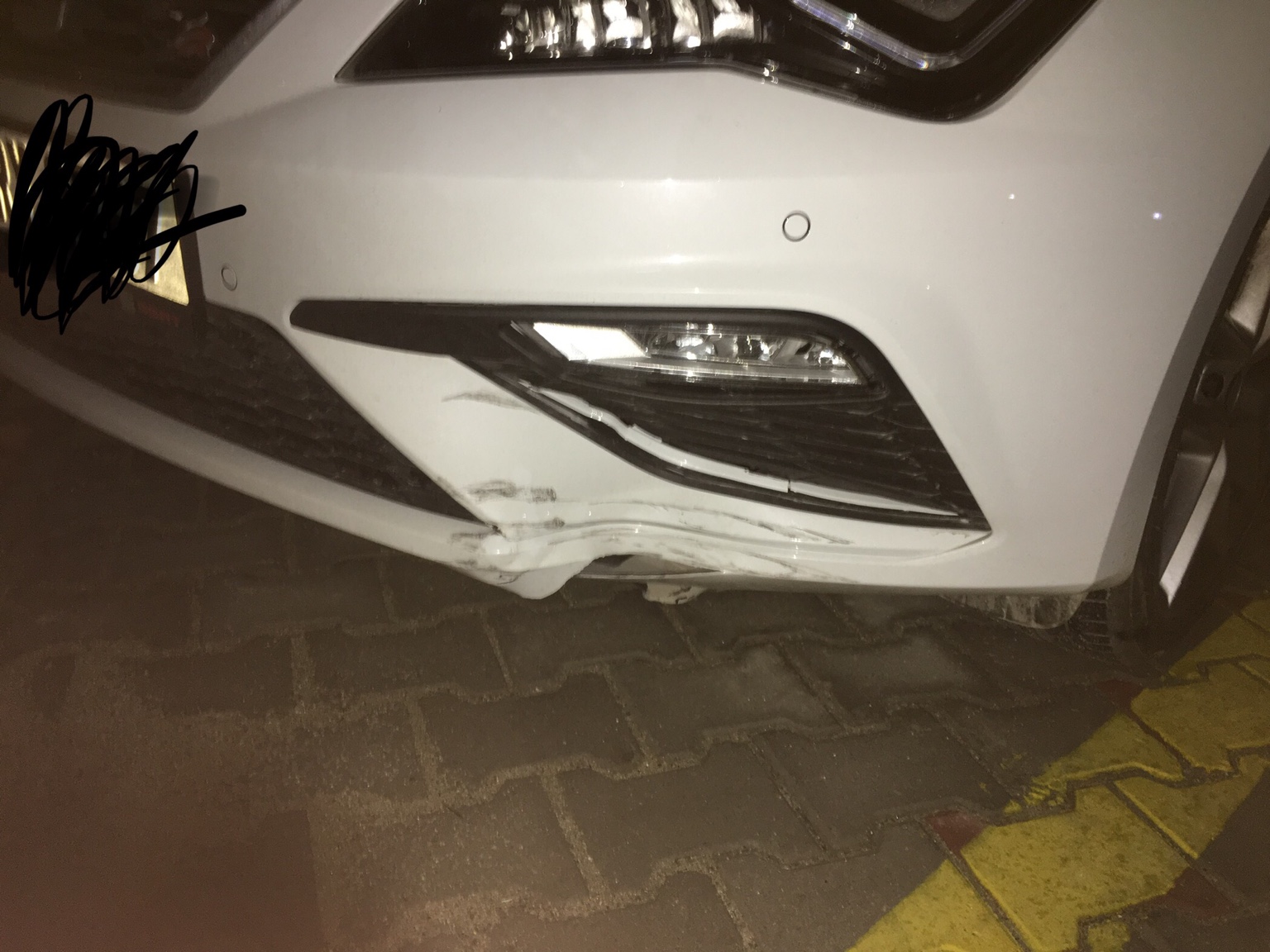

Merhabalar arkadaşlar ön tamponu demir dubaya vurdul hasar aldı mini onarim merkezi autoking mini onarima girmez dedi nasıl bi yol izlemem gerekir
Gecmis olsun hocam. Nazar diyelim. Disardan yaptrmaniz en dogrusu olur. Sis falanda degiscekse en azindan kayit altina girmeyecektir.

Öncelikle geçmiş olsun. Mini onarım farklı birşey. Burada ısıl işlem uygulanıp tampon formunun yeninden kazanılması sağlanacak. Bunun için tampon komple sökülecek. Çamurluk birleşme noktasındaki küçük tırnaklarda da çatlak oluşmuş olabilir. Bu noktalarda onarılmalı. Formu tamamen kaybeden bir nokta varsa oralar da göze çarpmayacak şekilde kısmi onarım yapılacaktır. Ardından da tamponun boyanacak. Bu nedenle Autoking vb. yerler bu işi mini onarım kapsamında değil doğrudan götürüp paranla yaptırmak istersen yapar ki servislerin çoğu Auto King ile çalışır. Tampon onarımını onlara yaptırır. Bilginize sunarım.
