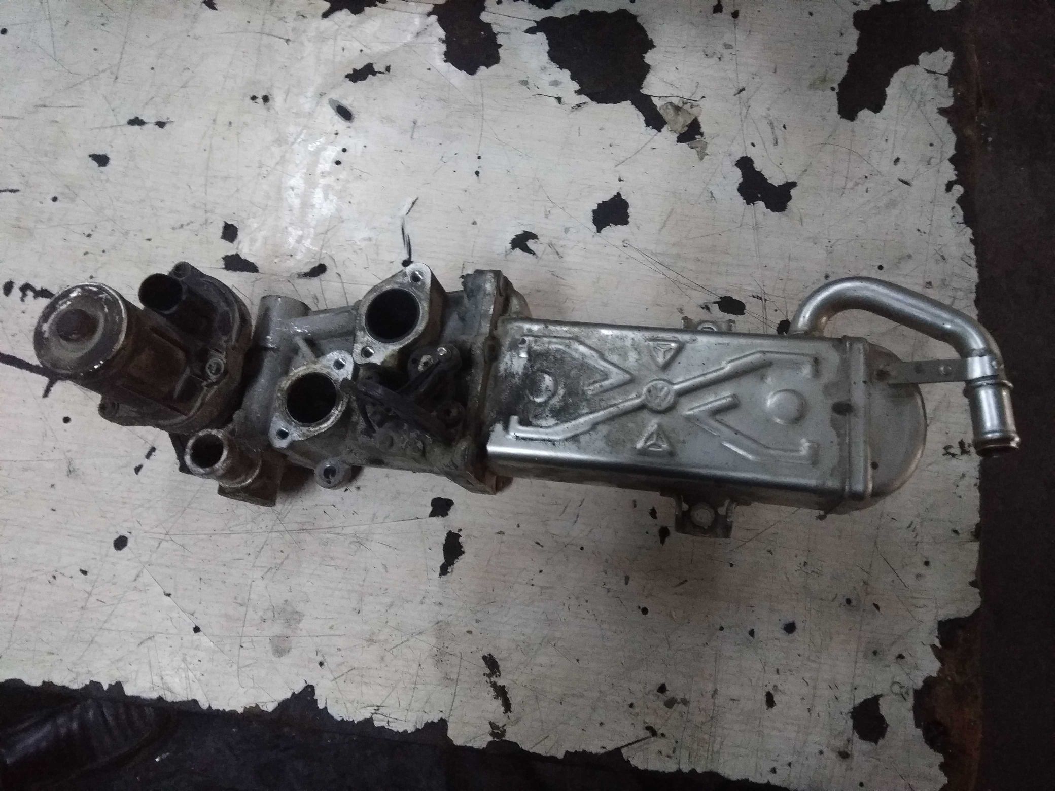

Yakıtı degiştirince düzeldi,bu aralar yapmıyor.
Her ne kadar marka/kurumsal firma olarak bakıp, yakıtımızı alsak da kimsenin günahını almak istemem ama bazı benzinliklerin yakıtları çok kötü oluyor. Bu da tıkanma gibi problemlere yol açıyor.
Demem o ki, birden bire devirden düşme, çekişte azalma varsa ve pat diye ikaz lambası yandıysa muhtemelen enjektöre pislik kaçmıştır. Ve ne yazık ki bunun da en büyük sebebi kirli yakıttır.
Eğer stop edip tekrar çalıştırdıktan sonra düzeldiyse, yakıta temizleyici katkı koyduktan sonra bir müddet yol yaparak(3.-4. viteslerde, 3000-4000 gibi devirlerde. Motor ısınarak pislikleri yakacaktır) gerekli temizliği yapabilirsiniz.
Dediğim gibi büyük ihtimal sorun kirli yakıttan kaynaklanıyordur. O da enjektörde lokal tıkanma yapmıştır.
(Enjektör delikleri 0.5, yani en ufak partikül tıkama yapabiliyor.)
Egr den oldugu söylendi cihazı baglayınca,yazılımla düzelecegini ve sonrada temizletilecegi söylendi. 500 liraya yazılım attılar,şimdide başka bir usta temizliyecek,yazılımla ne ilgisi var onu pek anlamadım. Yanlış bişey yapmış olabilirmiyim.
Yazılım tamam olması gereken bisi ama .... Egr temizleme ile düzelecek bisi degil degil
Bugun götürcem abi. Bakalım bu işlemi nasıl çözecek.
Bugün görüşiyim abi bakalım ne olcak
