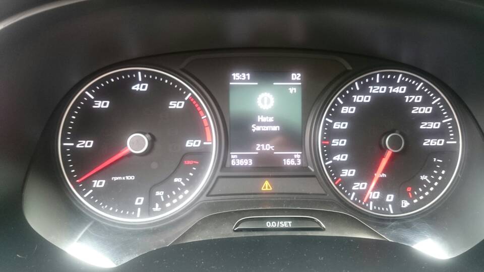

Motor aşırı ısındı araçı durdurun uyarısı yardımm ???

Hata: şanzıman yazıyor
Bazen yapıyo bunu d aldım mesela d1 değil d yazıyo araba gitmiyo P sonra D yapıyorum öyle gidiyor servis mekatronik dedi bakalım ayın 15ine randevu aldım iyi niyet garantisinden değiştirirlerse yaptırcam yoksa dışarda yaptıracam araç 2014 64000km de garantiden yapmazsa daha volkswagen grubu araba ne alırım nede aldırırım
Insallah yapilir hocam yoksa büyük para evlat acısı gibi olur hakikaten.
