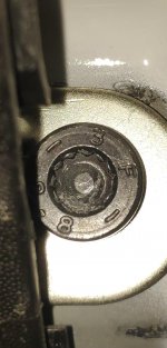

ben 2tl ye çözdüm swich parası sadece gerisi işçilik bana ait.
M8 12 köşe torx ile sökülüyor. Ben sanayide bir kaportacıdan alıp kullanmıştım. Pek bulunan bir uç değil.

Soğuktan mı bilmem ama benim de bagaj kilidi bozuldu.
Tahminim kilit içinde ki plastik dişli kırıldı.
Ama işte vidayı sökemedim dün. Bu torx başlığını aldığımda sorun çözülebilir.

Bu bagaj kilidini açacağım m8 12 köşe torx u nereye sorsam bir türlü bulamıyorum. Var mı internette link verebilecek birisi ya da adını sanını bilen birisi. Bagaj bozuk dolanıyorum. Servise gidip o kadar para vermektense kendim 50-60 liraya bu işi çözmek istiyorum hem de uğraş olsun.
Arka kaplamayı söktüm bir tek bu bagaj kilidini sökmek kaldı.

Bu linkteki ürün lokmalı torks ucu diyor ya. Bu acaba benim cır cırlı tornavidanın ya da ufak şarjlı vidalamanın ucuna olur mu onda tereddüt ettim. Yoksa ekstradan lokma tarzı bir şey alıp ona mı takılıyor.
Aşağıdakilere bakabilirsiniz.
Bu işaretlediğim kısım çıkıp şarjlı vidalamaya takılıyor mu ?
