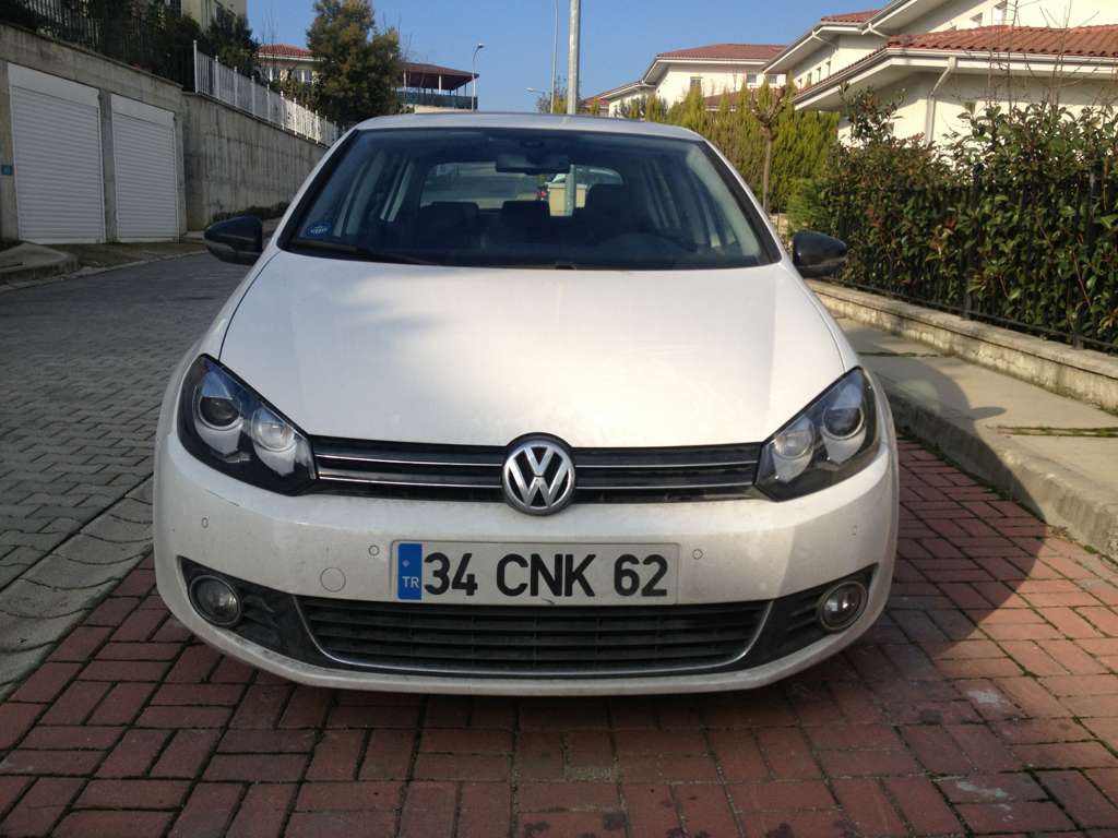

Murat usenmeden herseyi yazmis agzina saglik peki sen golf icin aldiklarini taktinmi nasil oldu bir resim atabilirmisin?
