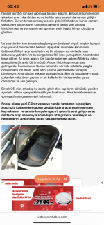

İşte hocam o da büyük bir sorun.Citroen c5 lerde de aynı problem mevcut.Bir kullanıcı üst kısımdaki fitilleri Arap sabunuyla temizleyerek ve nemlendirerek sonuca ulaşmış.Bir de bu yöntemi deneyebiliriz.Ben en kısa sürede deneyeceğim
