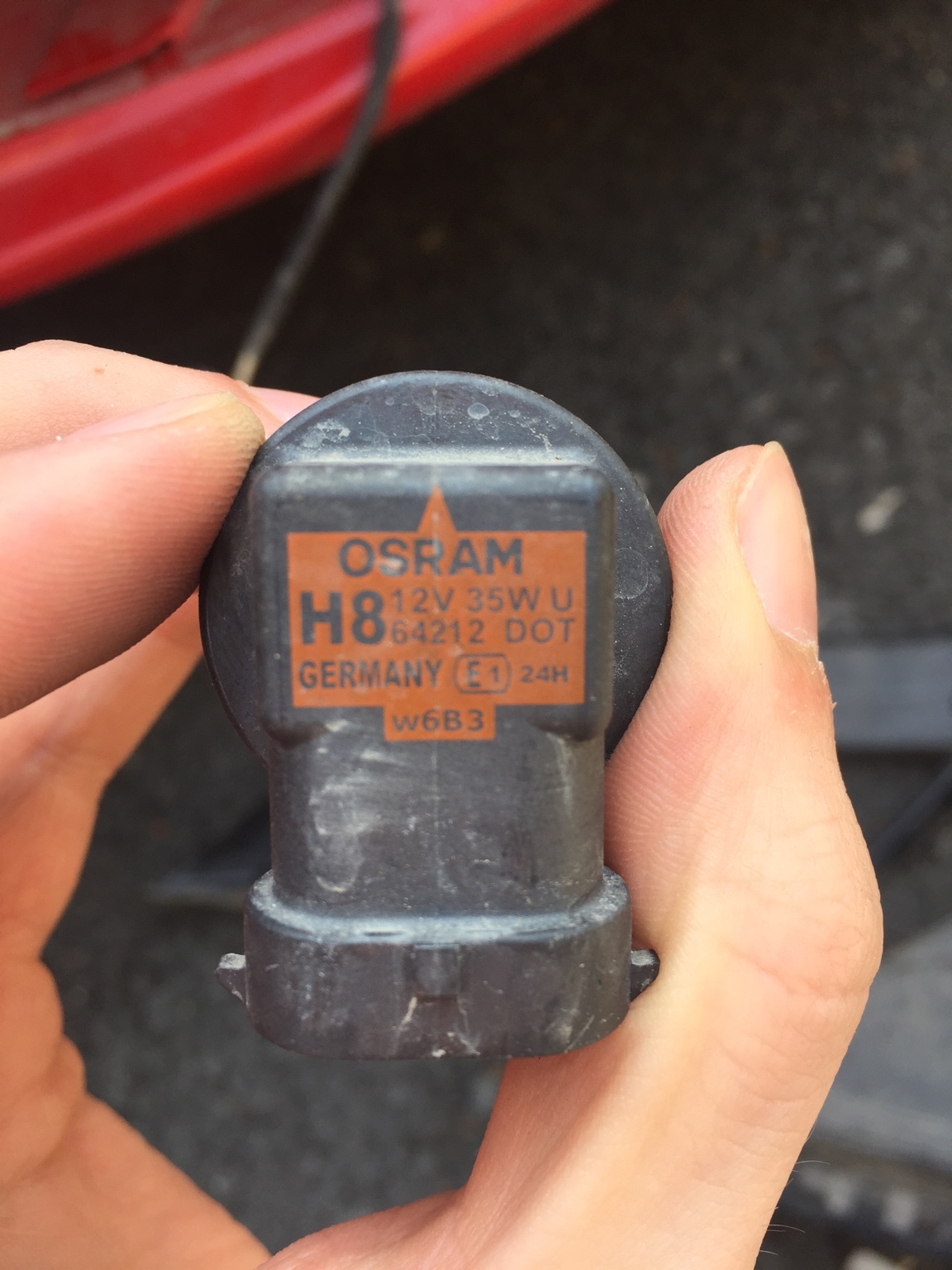

Bayadır r3 9600 lumen led bakıyorum aliexpressten ama korkuyodum.iki sorum olucak.2016 ibiza da r3 led arıza lambası yakıyor mu? Bir de sis lambası h kaç? H8 diyorlar ama r3 ün h8 ini bulamadım.h11 uyar mı acaba kesme biçme yapmadan?
Kimse bilmiyor mu h8 ile h11 in 2016 style ibizanın sis farına uyup uymayacağını? En yakın zamanda sipariş vermeyi düşünüyorum da r3 9600 olan led in h8 ini bulamadım.h11 uyuyorsa ondan sipariş vericem.kesin bir bilgi verirseniz sevinirim.
Uzerindeki ampulu sokup resmini paylasirsan hangisinin oldugunu soyleyebilirim

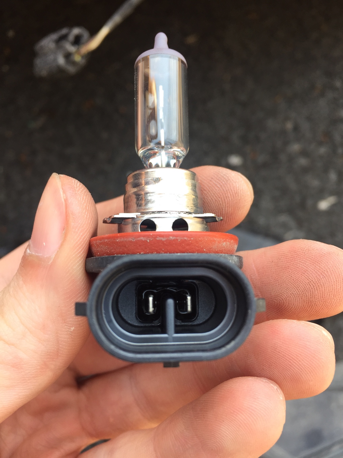

Ampul h8 tahmin ettiğim gibi.h11 uyar mı sizce?

2012 sonrası ibizaların style reference farketmez sis farları h8 dir bu ampulun h11 den farkı soket yönüdür eger r3 led kullanıcaksanız h11de uyar sebebi ampul yuvaları aynıdır ve soketi ampulun dibinde olmak yerine kabloyla uzatıldığı için h8 h11 farkı bu ledde bulunmamasıdır.
