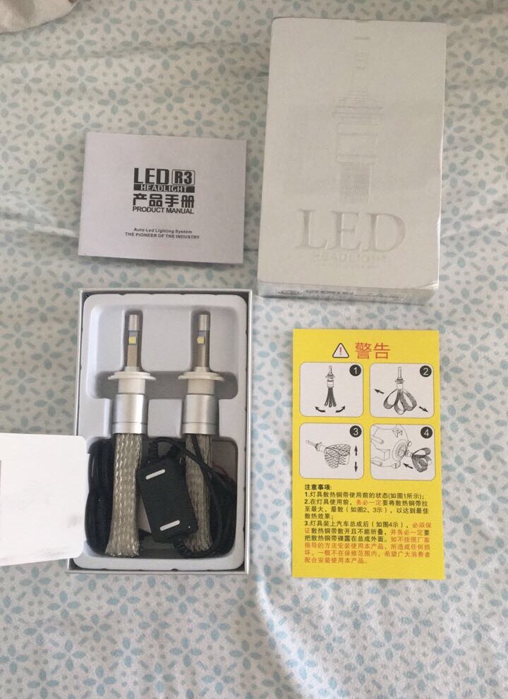

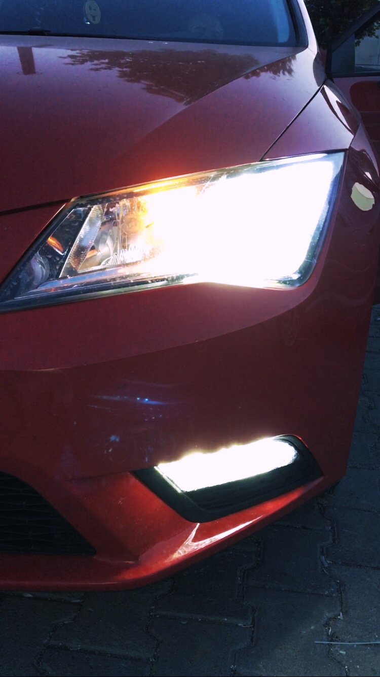

Yapılmış çok var en son @Seçkin Fr 811 arkadaşımızın mk3 leon aracına yaptık kısa uzun sis gündüz farı hepsini led ile değiştirdik ürünleri aliexpressten aldık gelmeleri 20gün civarı sürdü.
Kısa far H7 ampul tipi
Uzun far H7 ampul tipi
Sis farı H8 Ampul tipi
Gündüz farı P21w ampul tipi

Verdiğiniz bilgi için çok teşekkür ederim kısaların aydınlatması nasıl acaba
Bide ampüller tam oturuyormu arka kapağı kapatırken zorluk yaşanıyor mu
Aydınlatması gayet güzel heleki sislerde aydınlatma neredeyse 2 katına çıkıyor ama kesinlikle hem net bi aydınlatma hemde karşıdakilerin gözüne fazla batmamak için ampulleri taktıktan sonra far ayarı yaptırmanızı tavsiye ederim. Bizim kullandığınız ampuller sorunsuz yerine oturuyor sogutucularıda fan yerine metal püskül oldugu için farın içerisinde sağa sola bükerek kapakları rahatla kapatabiliyorsunuz.
