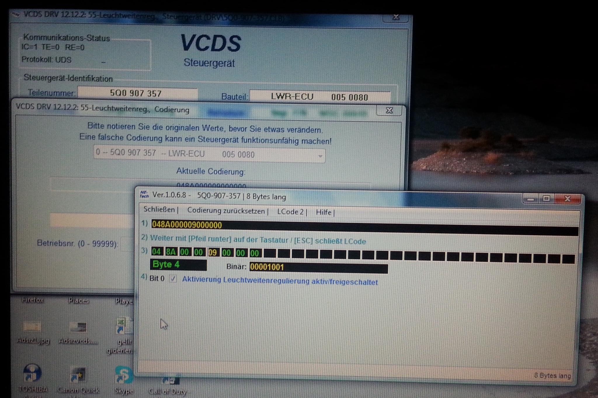

ramazan 2014 lerde uzun fara geçince kısalar kalkıyor ama sellektör atınca kısalar kalkmıyor haberin olsun, ben geçenlerde aldığım hata uyarısını bu sebebten aldım, aşağıdaki işareti kaldırdım, kısalar hiçbir durumda yukarı kalkmıyordu ama eski haline dönsemde göstergede FAR AYAR HATASI diye bir uyarı aldım, bakım sırasında servis çözdü sorunu 🙂

Bunu yapan vardı sanırım daha önce duymuştum selektör yapınca sisler yansın diye uğraşırken gündüz farını iptal etmişti vagcom dan anlayan adam yapar bunu
