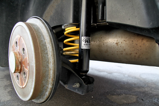

büyük bir ihtimalle janların büyümüştür ibrahim..6 aylık oldular di mi ? ee maşeALLAH büyüyorlar normal..
arabanın alçalması görkemin dediğinden olabilir.
diğer taraftan senin ayar tablası benimkisini aksine yukarda diş kaçırsa yükselmesi lazım..
takarken öyle takıldı diye hatırlıyorum..
eğer yanlış hatırlıyorsam..
yok yanlış hatırlıyorsam dediğimin tersi ise aşağısı olabilir
sağ ve sol yükseliğe bak aynı mı değil mi..
dip ile ayar tablası aesında 1.5 cm vardı yanı çevirdiğinde son ayara geliyordu..ordaki çıkıntı alüminyum..zamala baskıdan yemiş olabilir o da dipe basar...
ama iki taraf aynı yemez muhtemelen
abi iki tarafta aynı şekilde yarın bi ölçeyim bakım nasıl olucak
bi de eğil bi bak ayar vidası aşağıda mı yukarı da mı
yaylar salınma mı yaptı acaba yani oturdu diyebilirmiyiz bende koni coilover kullandığımda ilk aldığımda full basık hali yukarıdaydı biraz sonra yaylar salınınca biraz daha düştü zaten kaldırdık biraz daha oda olabilir siz gene güzel ince bir ayar yapın ölçün biçin...😱key:
Yaylar daha bikaç aylıksa normal ya. Az kaldır devam et bişi olmaz. Tekrar düşerse bakarız neymiş 😀
Arka ayar tablasının üstte olma ihtimali çok düşük bu arada.
Genelde bu şekilde olur;
varol abide ayar tablası altta ama bildiğim kadarıyla ibrahimin arabada ayar tablası üstte farklı olduğunu takarkende tartışmıştık
Aracın arka kısmına agırlık yapacak başka birşey var mı?sub amfi kabin bunların hepsi agırlık yapar.
