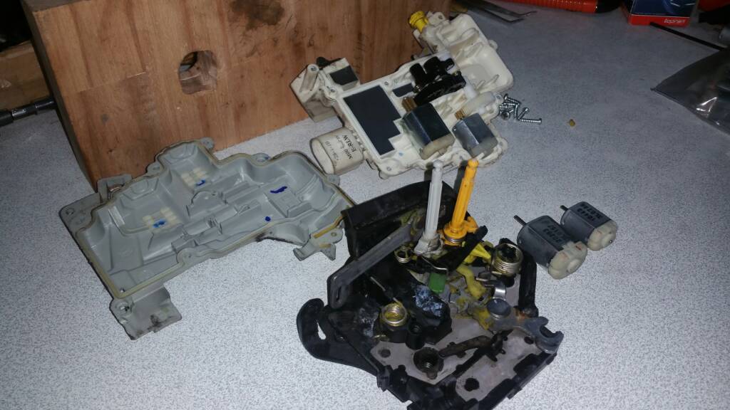

Gaziosmanpaşa cıvarında bir usta buldum. (2011 leon 1.2 tsi) Benim ön sağ ve arka sol kilit arızalı idi. Ön sağ kilit kilitleniyor ve açılmıyordu. İçeriden açana kadar. Arka ise ne kilitliyor nede açıyordu. Ön Kilit içindeki 2 ad. Motor değişti. Kırılan bir plastik parça tamir edildi. Arka kilitte ise 2 motor değişti. Şuan çalışıyor iki kapıda. 2 sene garanti veriyor. İşçilik fiyatı ise çok komik. Kilit başı 150 TL verdim. Ama kapı kilitleri ben söktüm.
