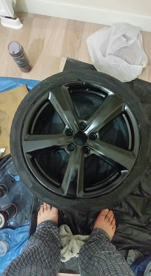

Ben plasti dip ile boyadım 6 7 ay oldu bir sorun yaşamadım. Sadece boyarken en az 5 6 kat atmak gerek.

Jantların çok güzel olmuş.Arabayi eurolig pakete çevirmişsin dikiz aynalar siyah kaplama ,jant siyah..Boyarken sıcakta daha cabuk kuruyor demişssin malum kış da geldi acaba bu işe koyulsak başarabilir miyiz ki..? Bir de benim jantlar performa 30/1 senin ki gibi kalin değil bacaklar..güzel olur mu ki?
Kendim normal metalik gri jantları siyah yaptım gayette güzel oldu eksileri söyliyeyim size çok fazla toz tutuyor ben ilk başta güzelce zımpraladım sonra bu alman malı bir sprey astar var 2 kat ondan attım sonra 3 kat boya uyguladım 2 katta vernik attım bazı yerlere macun lazımdı onuda yapmadım 🙂
