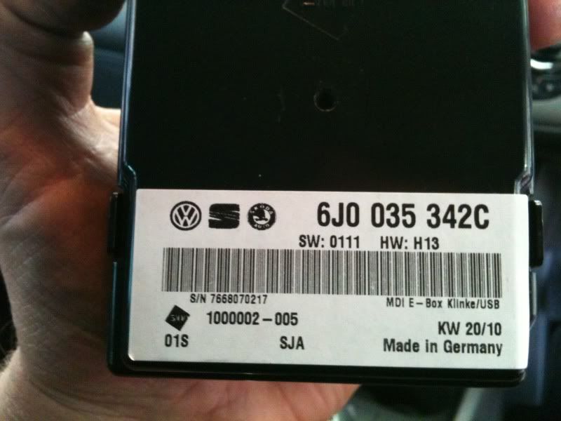

Aracın Teybinin cd changer kısmına takılan bir aparat ile oluyor. Bende bayağı bir araştırmıştım. Yalnız marka model veyp modeli önemli cihazın uyumlu olması gerekli.
Yapan arkadaş varsa bende yaptırmak isterim.

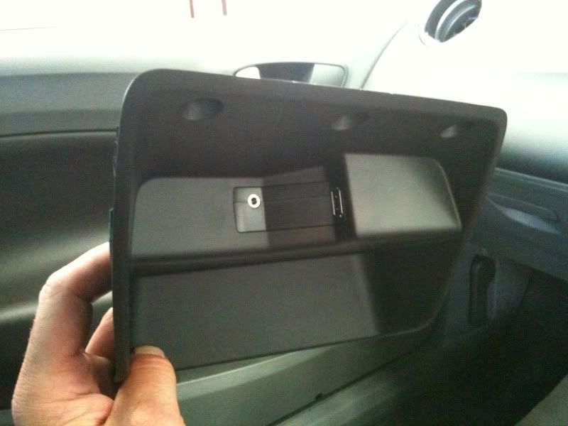

1- Bu resimlerde gözüken usb girişli kapağı bulabilir miyiz?

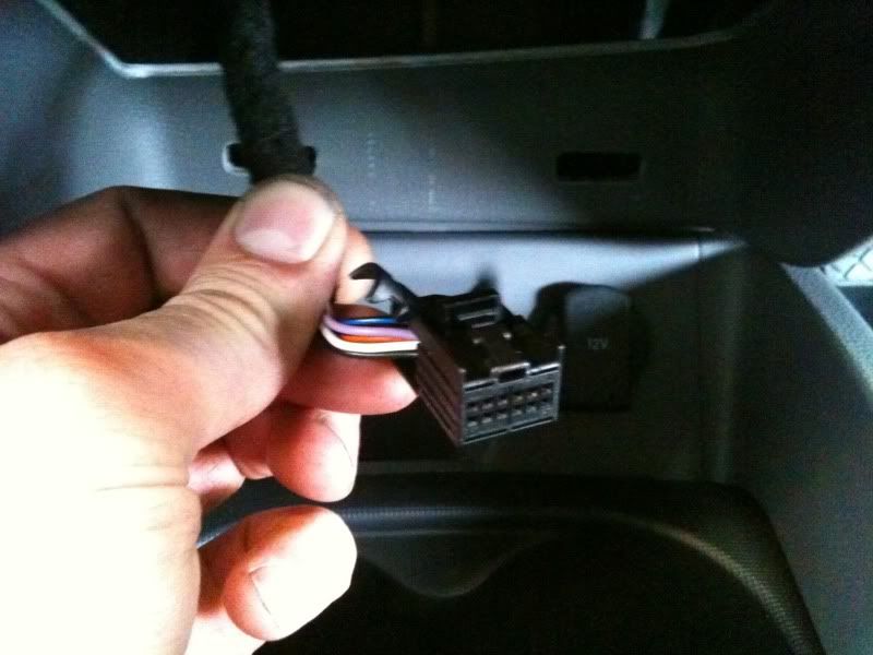

2- O usb giriş kablosu aracın üzerinde var mı yoksa teyp e bağlanan özel bir kablo mu?
Eğer o kablo ve kapağı bulabilirsek o zaman çalıştırabiliriz sanırım.

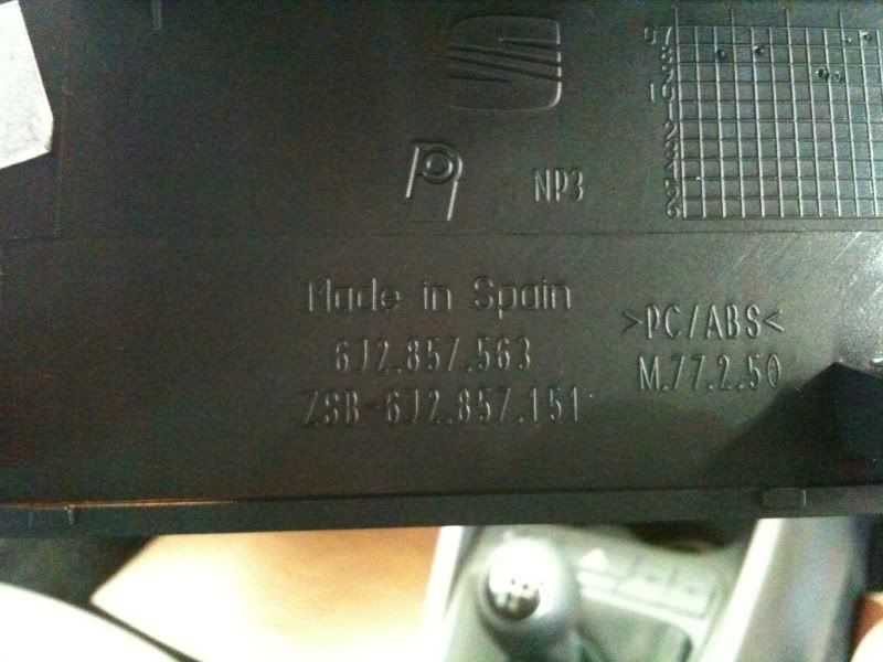

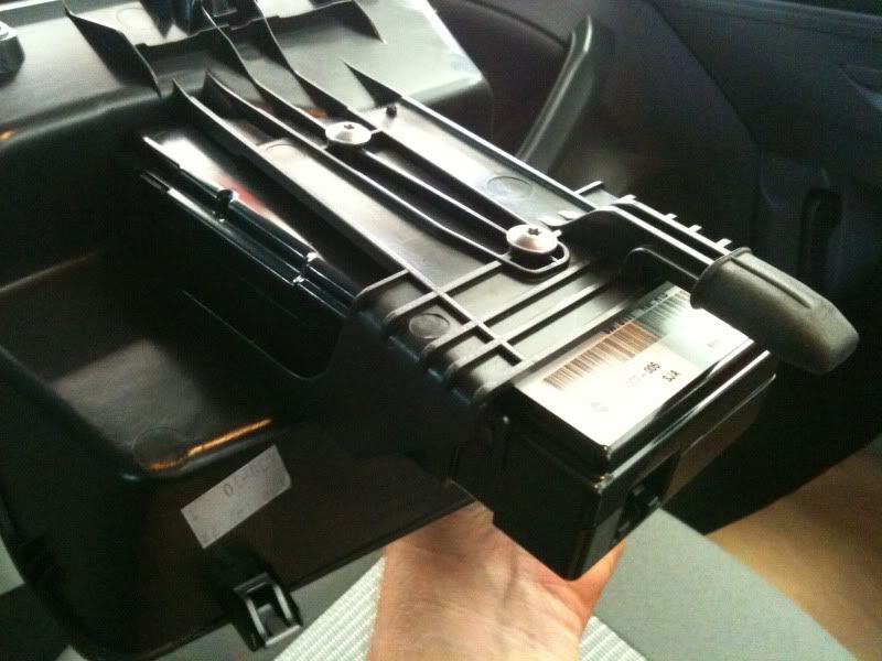

Yani resimler alıntı ama üzerlerinde parça kodları yazıyor, temelde anladığım kadarı ile vitesin oradaki küçük cep sökülüp yerine yenisi takılacak, bir de oraya gelen kabloya da üzerinde beyaz etiket olan modül takılacak, belki bir de vag-com ile aktivason gerekir ama eğlenceli bir kendin-yap projesi gibi duruyor, servisten parça fiyatları alınabilir

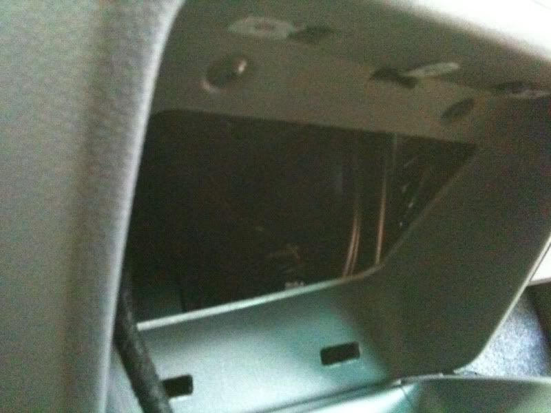

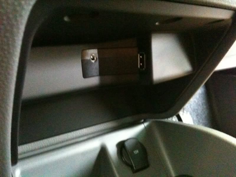

Araçta usb kapağı takabileceğimiz yer yok, bütün bir parça ama belki dediğin gibi parçalar bulunur ise keserek yapılabilir.
hocam zaten onu diyorum, kesme delme yok, mevcut parça sökülüp yerine yenisi takılacak, ibizaların usb bağlantısı çakmağın oradaki gözde, o parça sökülüp yerine usb soketi olan takılacak, ama TR'de var mıdır, varsa da mantıklı bir fiyata mıdır bilemem orasını
