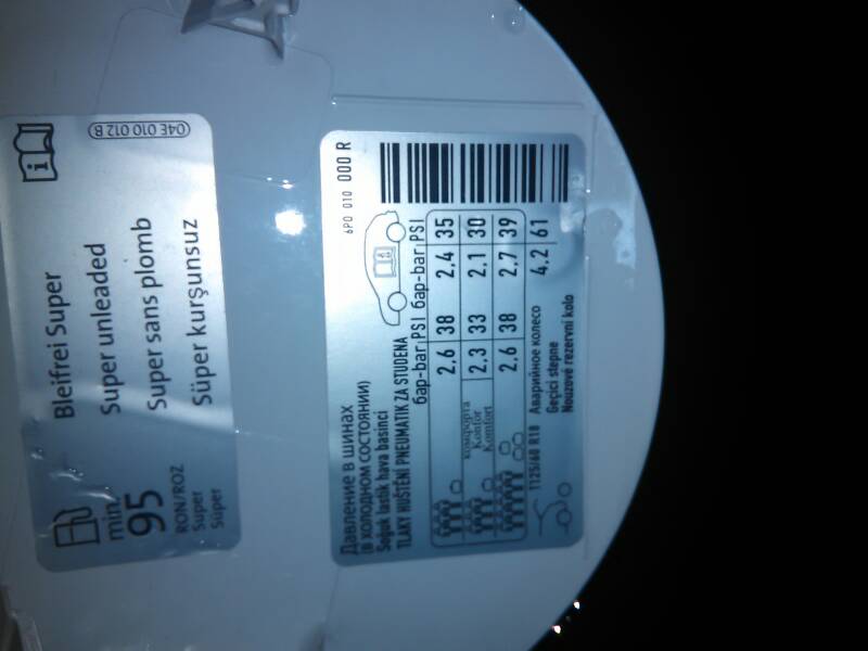

eğer lastik ebatlarınız jant vs fabrikasyonsa ,yakıt depo kapağında fabrika değerlerini uygulayın.şimdi diyelim önlere 30 arkalara 32 bastınız.bagajı yükü doldurdunuz,ailenizle pikniğe gideceksiniz eee 🙂 yolda güvenle ilerlemeniz için ve yakıttan tassaruf edebilmeniz için lastik değerleri önemlidir.petrol istasyonlarında hava basma yerlerinde liste mevcut.zaten 34 bassanız bile zamanla 32-33 iniyor 🙂
lastikciniz şunu bunu tavsiye etti ( lastikci cebinin düşünür bana düşer mi diye 🙂 ) siz depo kapağını baz alın.araç yüklüyken lastiklerinze havanızı basın bişi olmaz.benım 195-55-15 ebatda önler 34 arka 36... yukarıda paylaştığım resimdeki ortada ki durum olmasın diyee.... gayet yakıt+ilerlemesi ii 30-32 den farkı yok
benım teker ortadaki gibi değil fakat en soldaki gibi de değil 🙂 bu arada 4 lastikde 31psi
bende benzin kapagındakine göre basıyorum, aile olarak bindiğimizde 33 36 da araba baya rahatladı diğer basınclarda tümseklerce altı surtuyordu Turkiyedeki yollarıda düşündüğümüz zaman 33 36 ideal
İbizalarda yakıt deposunun içinde binen kişi sayısına göre ön ve arka lastik basıçlarının kaç olması gerektiği yazıyor.Ben önlere 33 arkalara 32 basıyorum.
Merhabalar, bende bezin kapağında olduğunu bilmiyordum bu akşam bakayım. Ama 33 ler 38 ler fazla değil mi. 32 yaptım bir gün yolda ne varsa hissettim, 30a indirdim; hatta 29 olsun mu acaba dedim!
4 lastik 32 . 15 16 17 hepsi aynıdır
Evet benzin kapağında yazıyor, işk işim yenden şişirmek olacak.
evet bende ondan diyorum, bunlar çok değil mi? ben şimdi 32-30 yaptım, biraz yolu hissediyorum ama olsun🙂
Önler 33 arka 30 en ideali ama 4 veya 5 kişi ile yolculuk yapılacaksa her iki taraf da 36. Önceki aracimda böyle yazıyordu. Bunda daha çok seçenek var ama serviste de böyle dediler.
