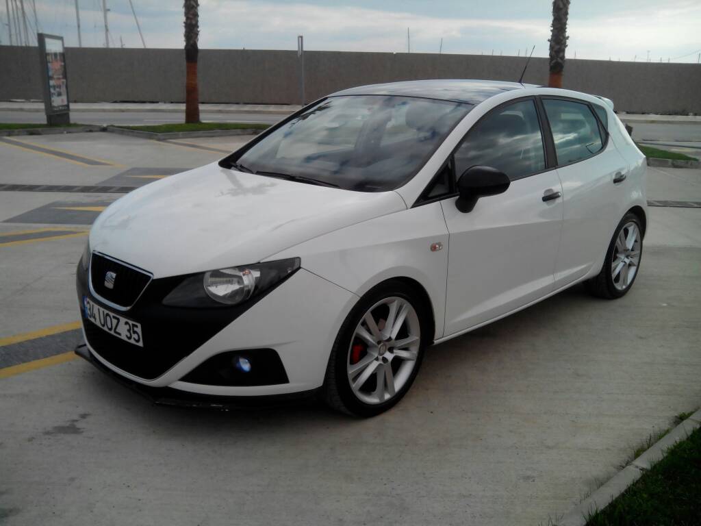

Benim araçta 205 45 17 var sorunsuz kullanıyorum.en idealize bence bu ölçüler, 225 takip ta sonrasında pişman olma derim surtebilir.
ASUS_Z00LD cihazımdan Tapatalk kullanılarak gönderildi
İbiza için, 175 70 14, 185 60 15, 215 45 16, 215 40 17 ölçülerini kullanın arkadaşlar... Aksi takdirde km saatinde hatalı değerler alirsiniz...
