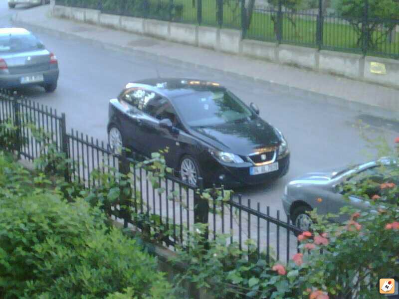

Ilk arabam olan ibiza sc ye 2010 yilinda 17 jant ve yay kombinasyonunu resimde gorebilirsiniz evet yakit olarak artmisti konfor zaten aramiyordum yay takinca en ufak bi cukuru bile hissederek gidiyodum ama goruntusu yetiyordu bu resimde gostediginiz jantlarda cok agir bi jantti hatta bende almayi dusunuyordum sonra vazgecmistim siyaha siyah bogar diye birde 5*100 jant bulmak samanlikta igne aramak gibidir bir suru guzel model var ancak bu jant araliginda ancak bunlari bulabilmistim o zaman tabi 3 senede bisey degistimi bilmiyorum 🙂

resimde gördüğünüz gibi analiz yaptım. 16 istediğim gibi jant bulamıyorum.
