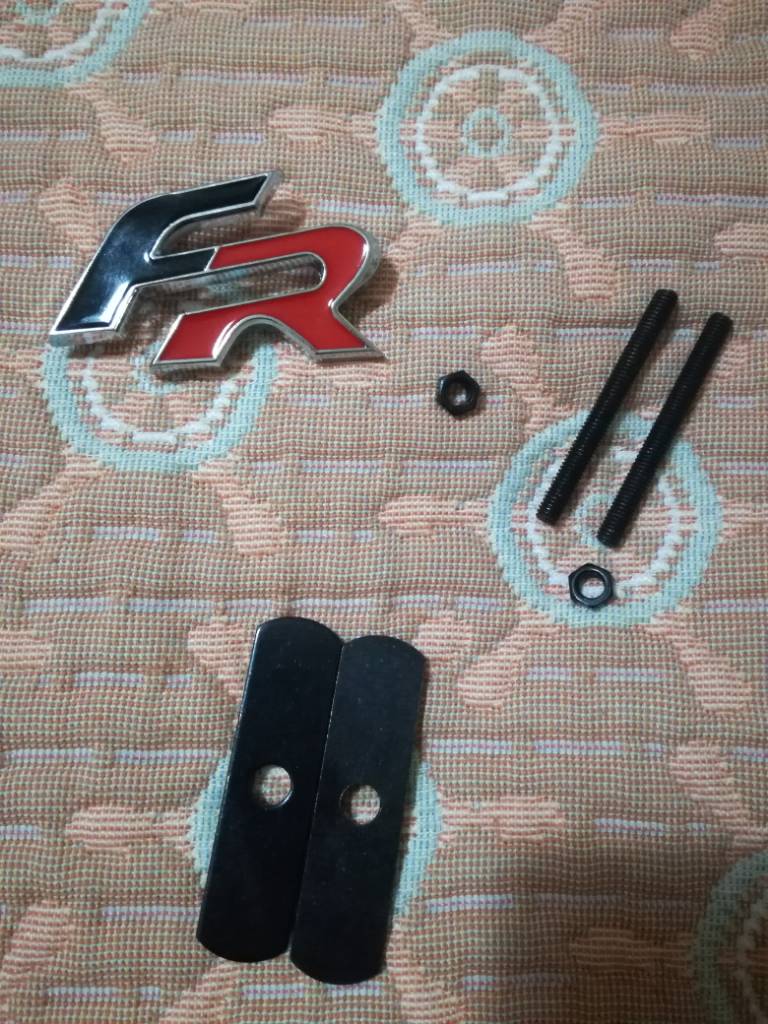

arkadaşlar iyi akşamlar, Çin'deki malum siteden fr logosu siparişim geldi, nasıl takilacagi hakkinda bir fikrim yok, büyük ihtimalle ön ızgarayi sökmek gerekiyor, sökülmesi kolaymidir kendi başımıza yapabilirmiyiz yoksa oto kaportaciya mi gitmek gerekir? bir diğer sorum da araba 2016 model ve garantisi devam ediyor, ön ızgarayi soktugumuzde garanti ile ilgili bi problem yaşarmiyiz ? vakti olan arkadaşlardan yardım bekliyorum, teşekkürler. 🙂
nacizane tavsiyem..yeni nesil ibiza almışsınız hayırlı olsun...ucuz fr logosu sırıtır gibime geliyor..cunku cınden gelen fr logoları replıka malzemesi ucuz bozulur...

Panjuru sökmek için tamponunda sökülmesi gerekiyor malesef ama kaputu açtığınızda panjurun üst kısmından motora doğru uzanan siyah parçanın motora doğru olan tarafında civataya benzeyen plastik tırnakları söktüğünüz zaman bir el anca girebilcek kadar bir mesafe yaratabiliyorsunuz daha önce biz öyle yapmıştık 🙂

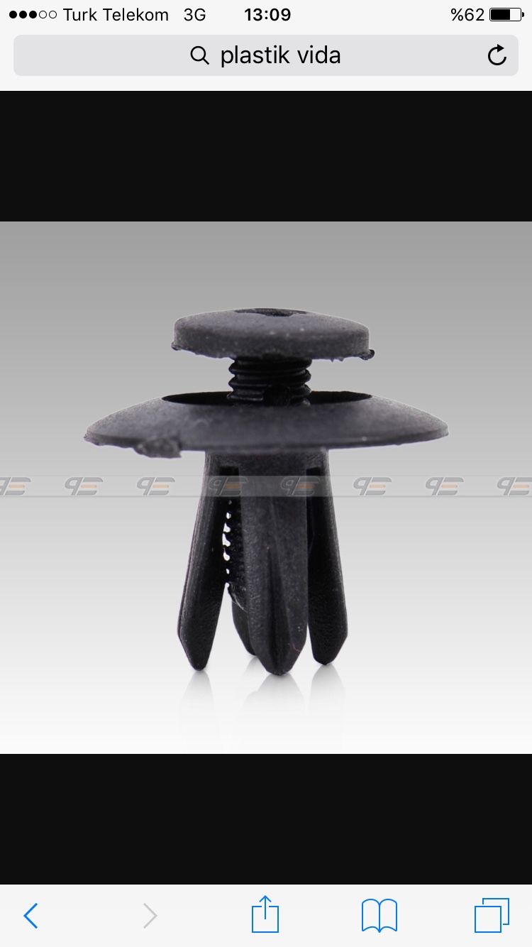

Plastigi sökmüyorsunuz üzerinde bulunan vidaya benzeyen tırnakları çıkarıp aralıyorsunuz sadece ama çok fazla bi aralanmada olmuyor tek el anca giriyor.
Şuna benzer tırnaklar
