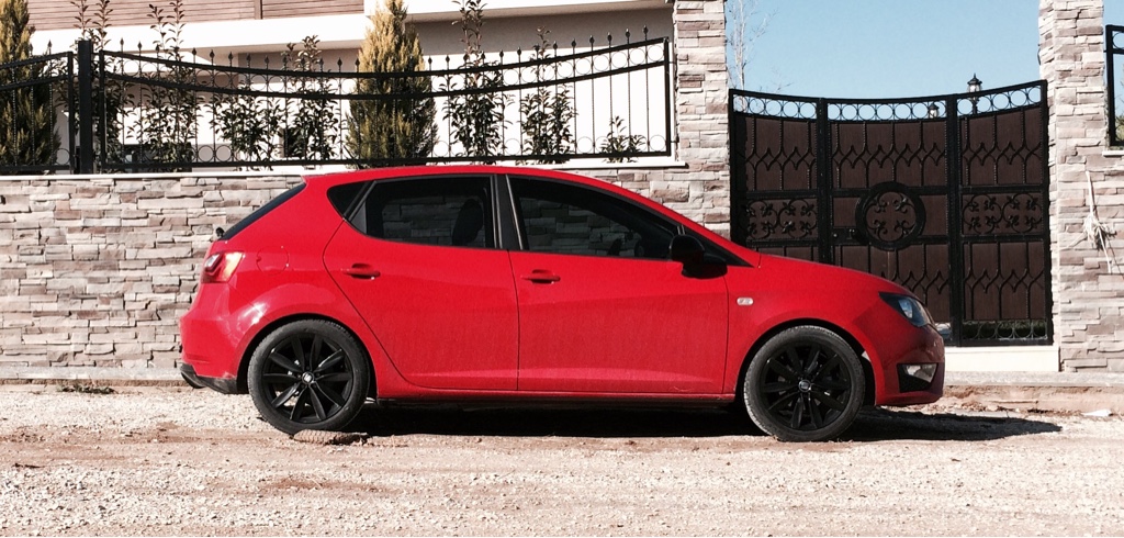

16 inc için durban jant kullanıyorum, 16 için önerilen ölçü 205 45 16 ama 45 yanak çok ince olur diye ben 195 50 16 tercih ettim. Yay da eibach in üretimi olan ultra racing 3.5 cm taktım çok iyi oldu. Bu kombinasyonu tavsiye ederim. Araçta 5 kişi arti bagaj hiç sorunsuz uzun yol yaptım. Bi ara foto da yüklerim.

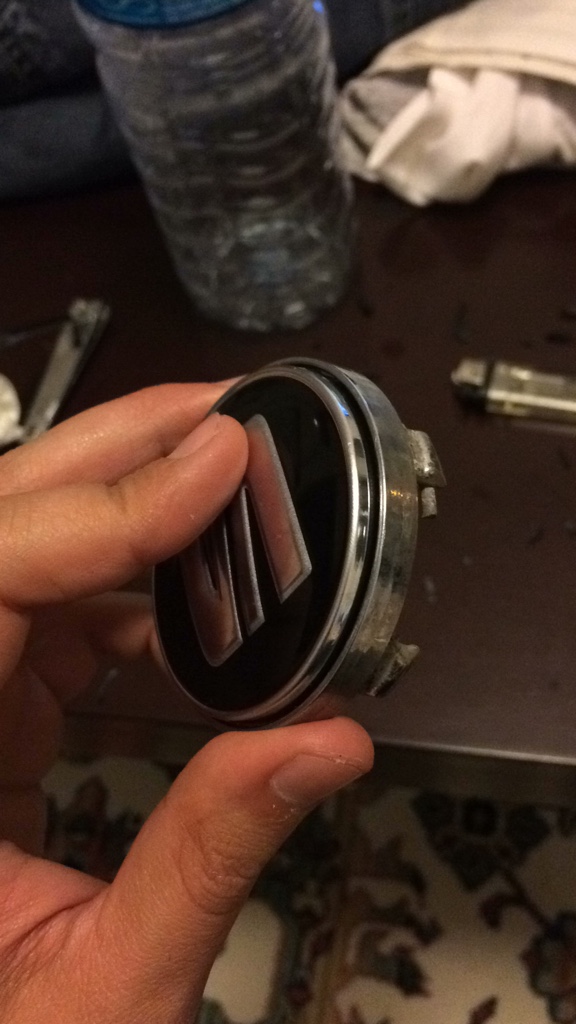

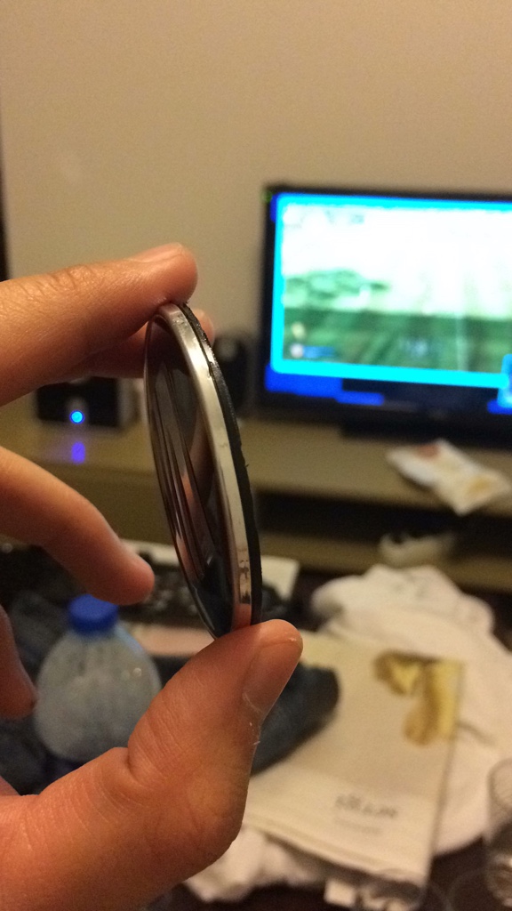

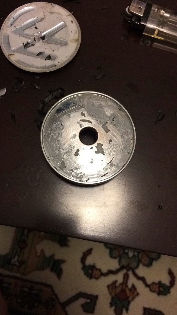

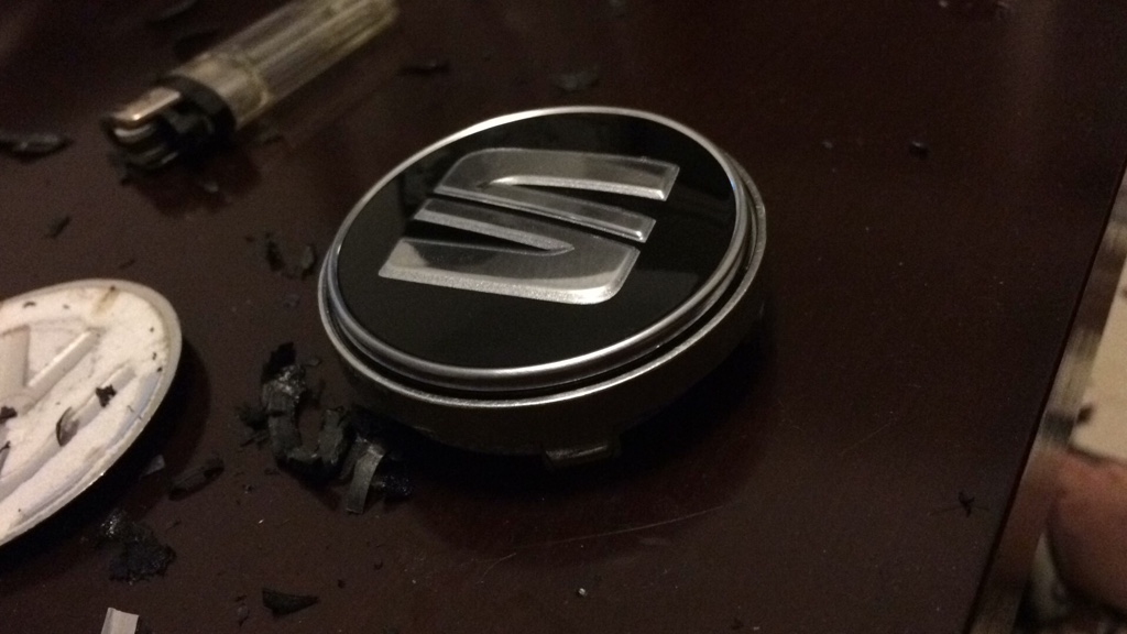

İlginiz için teşekkürler. Bende ekte belirttiğim jant ve lastiği aldım. (16 50 195) dün de Antalyada az kullanılmış çıkma Eibach 3cm yay buldum. Onu aldım. Şimdi sırada jant boyama işlerim var. Jantı siyah piano black boyattıktan sonra montajını yaptıracağım. Birde orjinal görüntüyü yakalamak için Seat jant göbekleri aldım. Fakat aldığım jantın jant göbeği 6.5 Seat logolu jant göbeği ise 5.5 cm. miş. İlk başta canım sıkılsada sonra bir çözüm ürettim. Vw logolu 6.5 cm jant göbeğindeki logoyu söyüm ardından Seat jant göbeklerinin dişlerini çakmak ve maket bıçağı yardımıyla törpüledim. En son üzerine oturtup silikon ve hızlı yapıştırıcıyla güzelce yapıştıracağım. 🙂
Selamlar jant super olmus, bu jant seatin orjinal 16 inch cartago jantimi acaba ? Eger oyleyse fiyat bilgisi verebilir misiniz ? Bende almayi dusunuyorum ileride.
Merhaba. Hocam bu jant seatın orijinal jantı değil. Ama volkswagen jantı olduğu için seatlarda sırıtmıyor. Jant ismi lugano. Benimki 16’ lugano. Tavsiye ederim
Merhaba, Adem benden önce paylaşmış buradan kendisine teşekkür ediyorum 215 taban lastikler ve 3 luk yaylar ile aracın ciddi anlamda yol tutuşu iyileşti...
Sert rüzgarlarda savrulması... hafif kasisli köprü bağlantılarından geçerken aracın zıplaması ve kıçının dağılması... Virajlarda güvensizlik...
Hiçbiri kalmadı...🙂 çok memnunum kesinlikle tavsiye ederim.
5lik yay çok düşürüyor, 3 veya 3.5 ideal...
