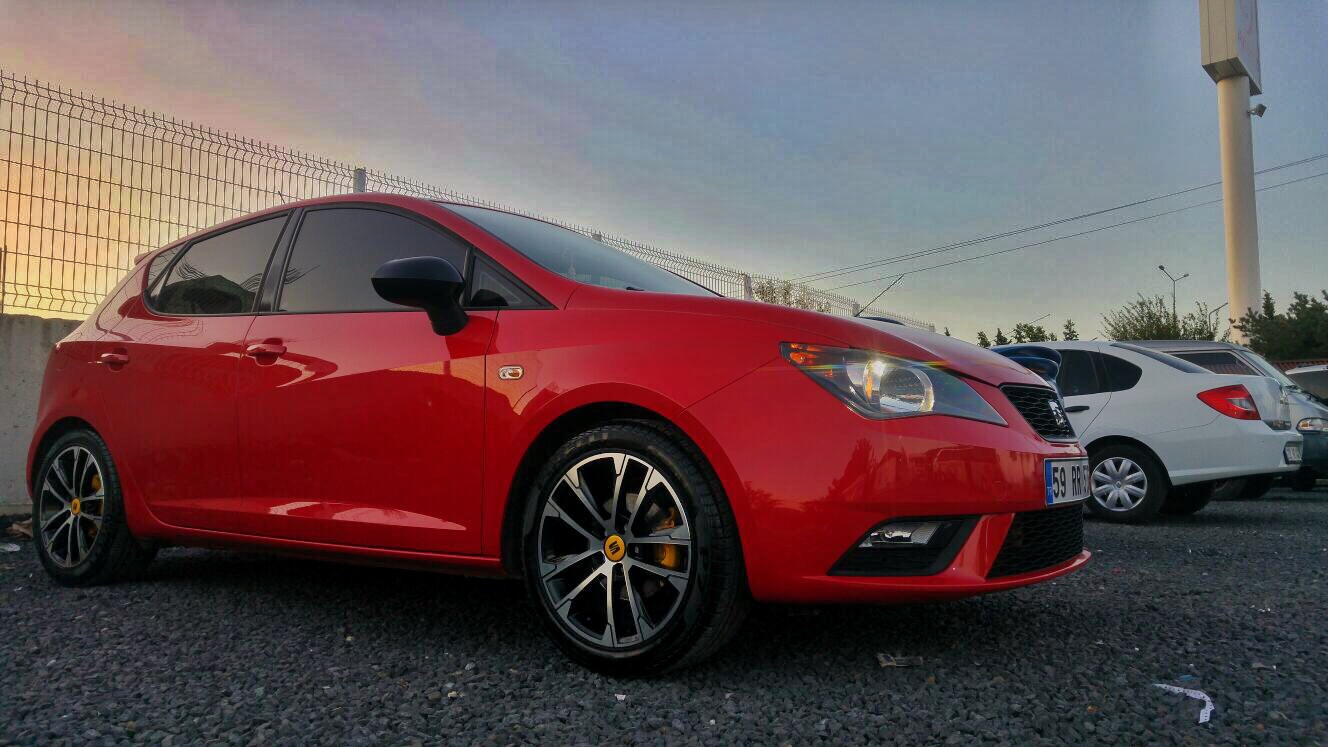

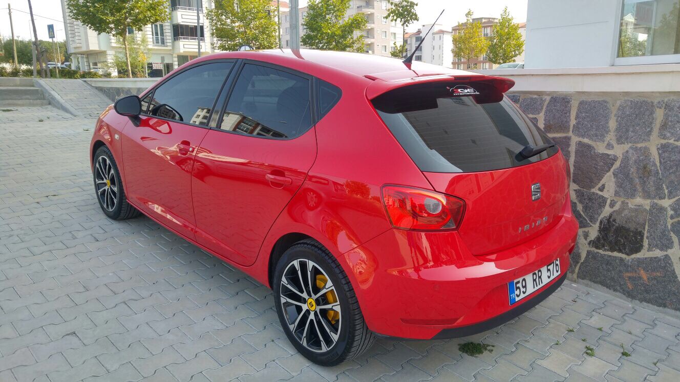

merhaba arkadaslar resimdeki ibizanın jant ve lastik olculeri nedir acaba
16 inc için durban jant kullanıyorum, 16 için önerilen ölçü 205 45 16 ama 45 yanak çok ince olur diye ben 195 50 16 tercih ettim. Yay da eibach in üretimi olan ultra racing 3.5 cm taktım çok iyi oldu. Bu kombinasyonu tavsiye ederim. Araçta 5 kişi arti bagaj hiç sorunsuz uzun yol yaptım. Bi ara foto da yüklerim.
