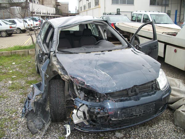

Haberin kaynagı burası.....Detaylı resimlerde mevcut ve ortak kanı Marka kotulemek amacı ıle yedieminde çekilmiş resim olarak yorum goruyor.
Diğer resimlere baktıgında aracın Yaşam alanı bolumunde pek hasar olmadıgı gorulebılıyor.
Yorum yapmadan once acaba içindekiler emniyet kemeri takıyormuydu?Emniyet kemeri sizi hayata baglar.

Hadi hyundai dandik yaptı diyelim ncap ve adac çarpışma testlerinde o araç güncel leondan daha yüksek puana sahip. (5 yıldız)

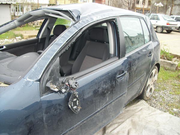

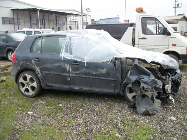

Ayrıca detaylı fotoğraflarına baktım hava yastığını açıcak bir açıdan kaza yapmamış araç bildiğin havada takla atıp tavan üstü düşmüş ve sürüklenmiş.
Yan kapıda ki hasarlarda yan hava yastığını açacak kadar büyük değil ve araç ters durduysa etrafta ki insanlar düzeltmek için el atmış ve düzeltirken olmuş olabilir.

Sonuç olarak göze fiziksel olarak büyük gözüken her kaza airbagleri açmak için bir unsur değildir.
Takla atan araçta da airbagler değil emniyet kemeri ve şasinin gücü korur kişiyi.

Söz konusu araçta, resimde de görüldüğü gibi aracın ön kısmında darbe/hasar yoktur. Araçta önden gelen darbe etkisi ile ani bir durma da olmamıştır; çünkü araç takla atmıştır.
Ön hava yastıklarının açılması için ön şasi kollarına belirli bir açı ile darbe gelmesi ve araçta oluşan yavaşlama ivmesinin, hava yastıklarını patlatma eşiğini geçmesi gerekmektedir.
Dolayısıyla, söz konusu kazada ön hava yastıklarının açılmasını gerektirecek şartlar oluşmamıştır.
b) Perde ve yan hava yastıkları:
Perde ve yan hava yastıkları, sürücü ve yolcu hava yastıklarından bağımsız olarak birlikte çalışmaktadır. Perde ve yan hava yastıklarının açılıp açılmamasını sağlayan sensörler kapı direklerinin (sağ, sol) alt kısmında bulunmaktadır. Araca yandan çarpmalarda, çarpmanın şiddetine göre bu sensörlerden giden sinyaller kontrol modülü tarafından değerlendirilerek o tarafın yan ve perde hava yastığının açılıp açılmamasını belirler.
Araç incelendiğinde; darbelerin tavan ve üst direk kısımlarında oluştuğu, sensörlerin bulunduğu kapı direklerinin alt kısmında hava yastıklarının açılmasını gerektirecek yanal bir darbe olmadığı görülmüştür.
Trafik kazası tespit tutanağında belirtildiği şekilde, kazanın toprak/kum zeminde olması darbe şiddetinin azalmasına sebep olmuştur.
Ayrıca diagnostik cihazı ile araç üzerinde yapılan incelemede hava yastık sisteminin normal çalıştığı ve sensörlere patlatma eşiğinde gelen darbe bilgisi olmadığı da görülmüştür.
Sonuç olarak, kazanın, oluş şekli itibarıyla araçtaki hava yastıklarını aktive edecek bir biçimde gerçekleşmediği tespit edilmiştir. Ayrıca, maalesef, olay anında araç sürücüsünün en önemli güvenlik ekipmanı olan emniyet kemerini takmadığı da tespit edilmiştir.

Aracın yaşam alanı oldugu gıbı saglam duruyor.Emniyet kemeri ile kendini sabitlemiş olsaydı kazadan sag kurtulma ıhtımalı yuksektı.Araç takla esnasında ıcerıdekı kısı kendısı sabıtleyemedıgınden dolayı çeşitli yerlerden çeşitli şiddette darbe almaktadır.
