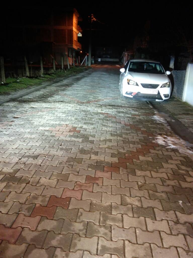

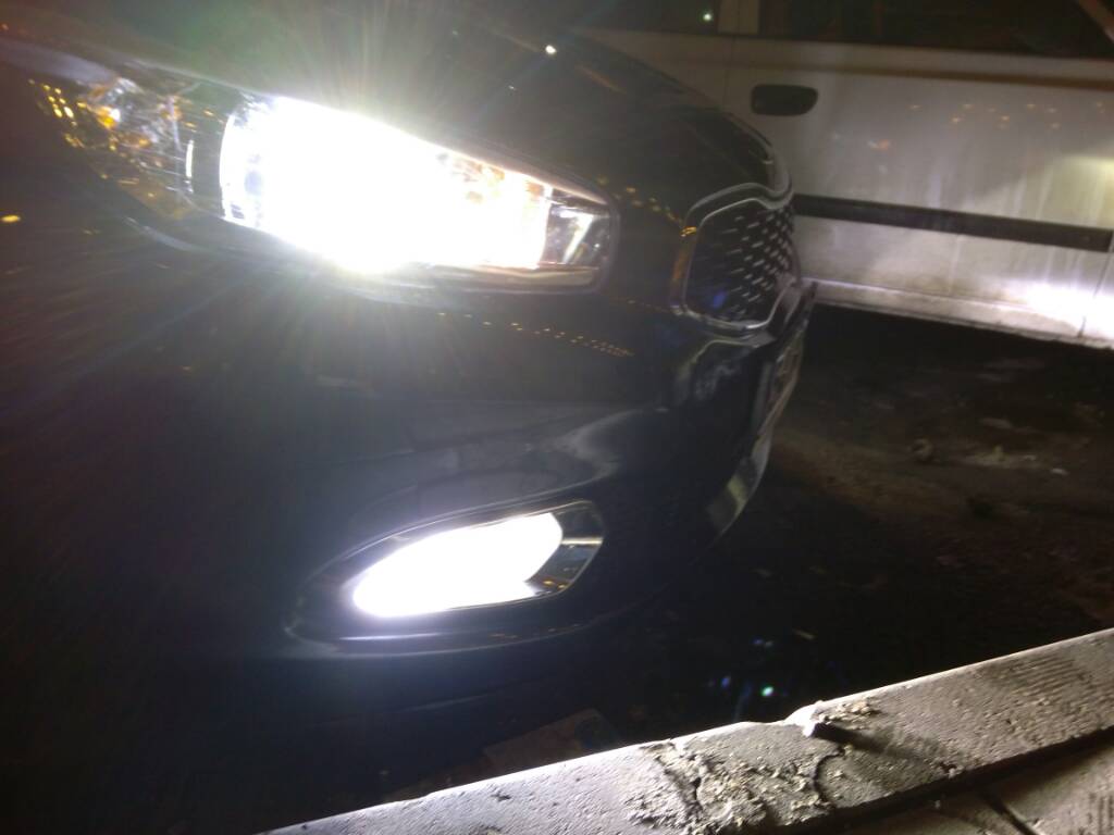

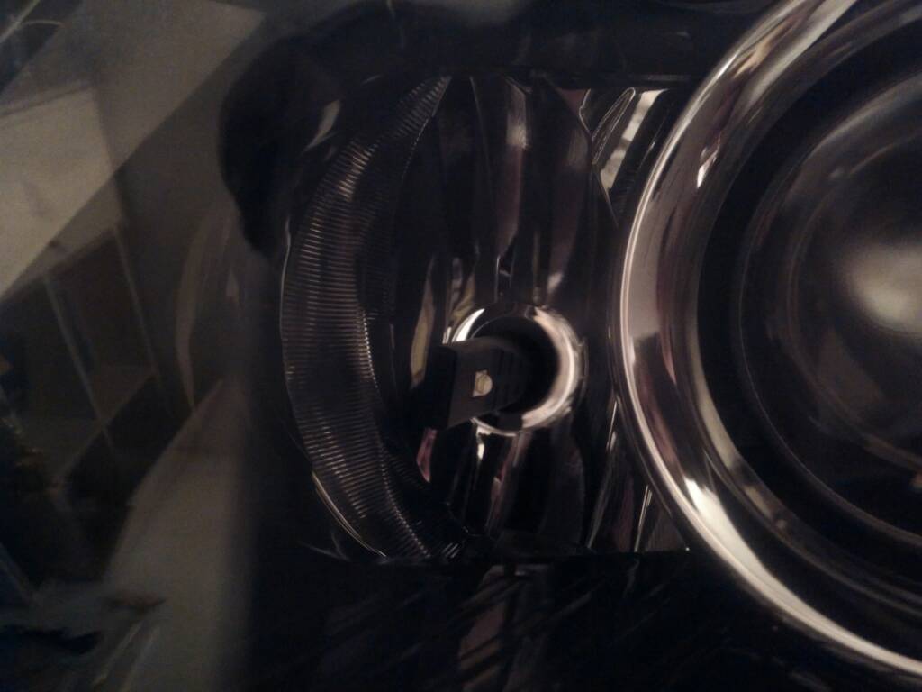

Abi valla bu akşam @WildlesS İsmail abiyle ilk videodaki aracın kısa/uzun/adaptif dönüş ve sis farlarını led ampul ile değiştirdik herhangi bir delme olayı duy değiştirme olayı olmadı zaten ledler orjinal ampul tipi neyse o olarak alındı sadece kisalarda bulunan merceğin yuvasında ampulu far soketi tuttuğu için soket yerine çelik tel ile ampul tutma aparatı yaptı İsmail abi onun dışında ledler sorunsuz uydu
Bunlarda bu akşam işlem sırasında çektiğim fotoğraflar abi

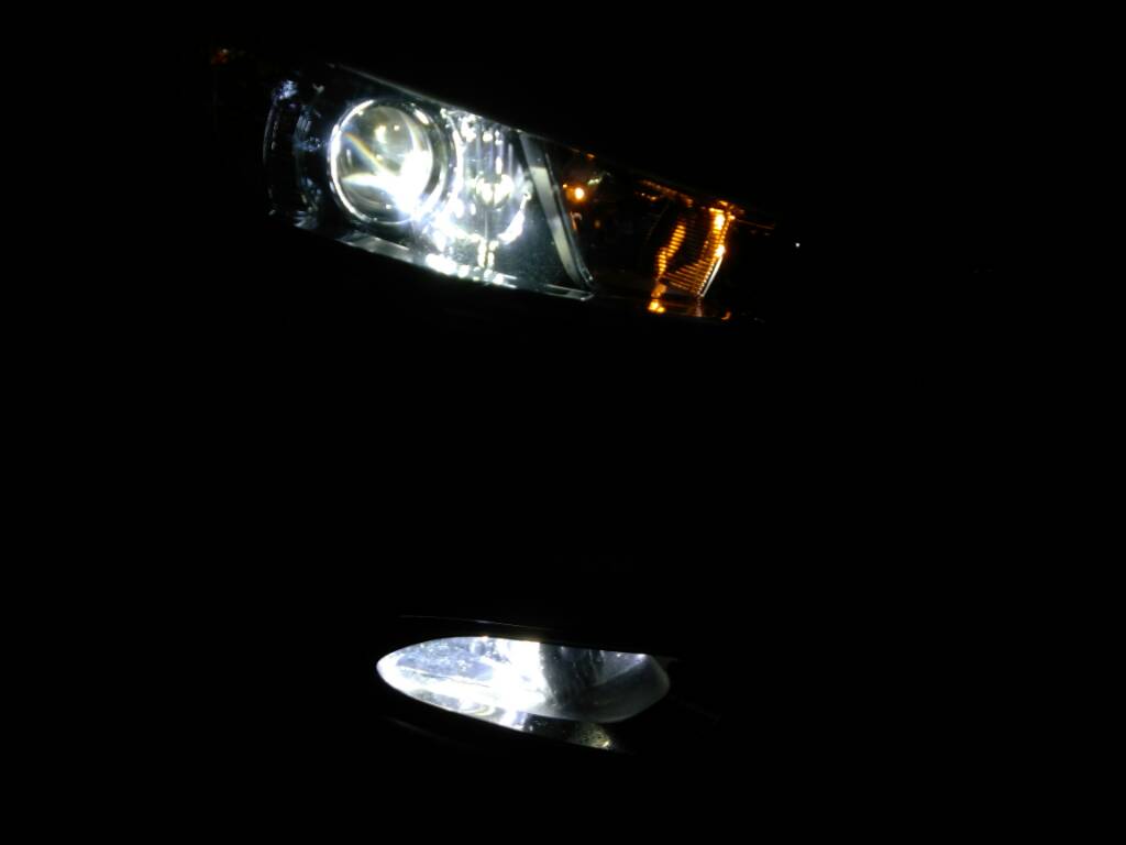

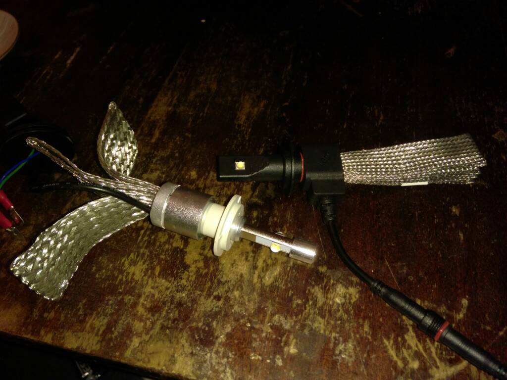

Trakya'dan gönderildi..
gayet başarılı...sürekli yanmayan ledler aracı zarar vermez.sonuc itibarıyla devamlı uzunlarla gitmediğimiz için ara ara sellektor yapmak sıkıntı değil.yalnız cıplaksa mercek yoksa muaneyeden gecmiyor maalesef bu led olsa da aynı şekilde gecerli 🙂 benı düşündüren uzunların oldugu bölümün tüm kapak olması

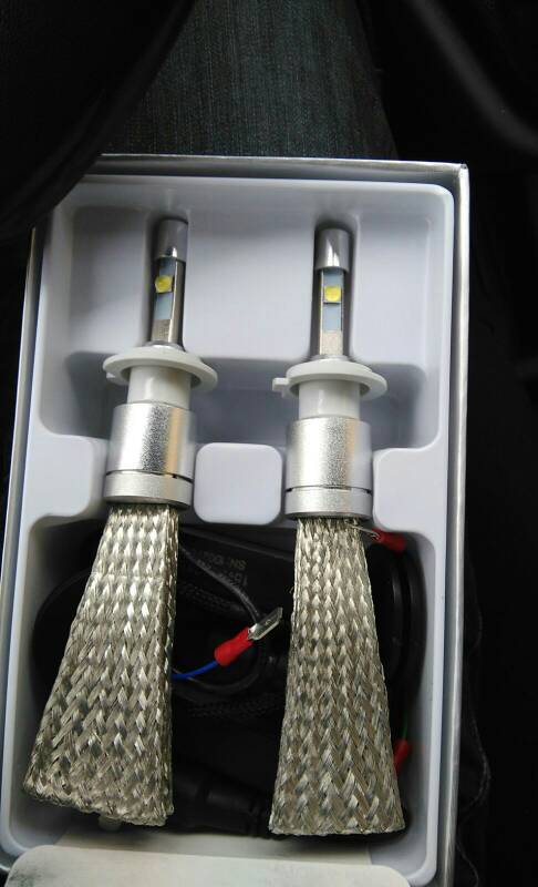

adem arkadaşımızın ürünü işte..çinden 🙂 gayet başarılı bir ürün çok para vermeye gerek yok zamanla bıkarsınız eskisine dönersiniz

Abi ürün benim değil yakın bi abimin ürünü uyguladığımız araçta onun zaten ama araştırma satın alma ve takma işlemlerini beraber yaptığımız için kendi aracima yaparmış gibi bilgi sahibi oldum 🙂

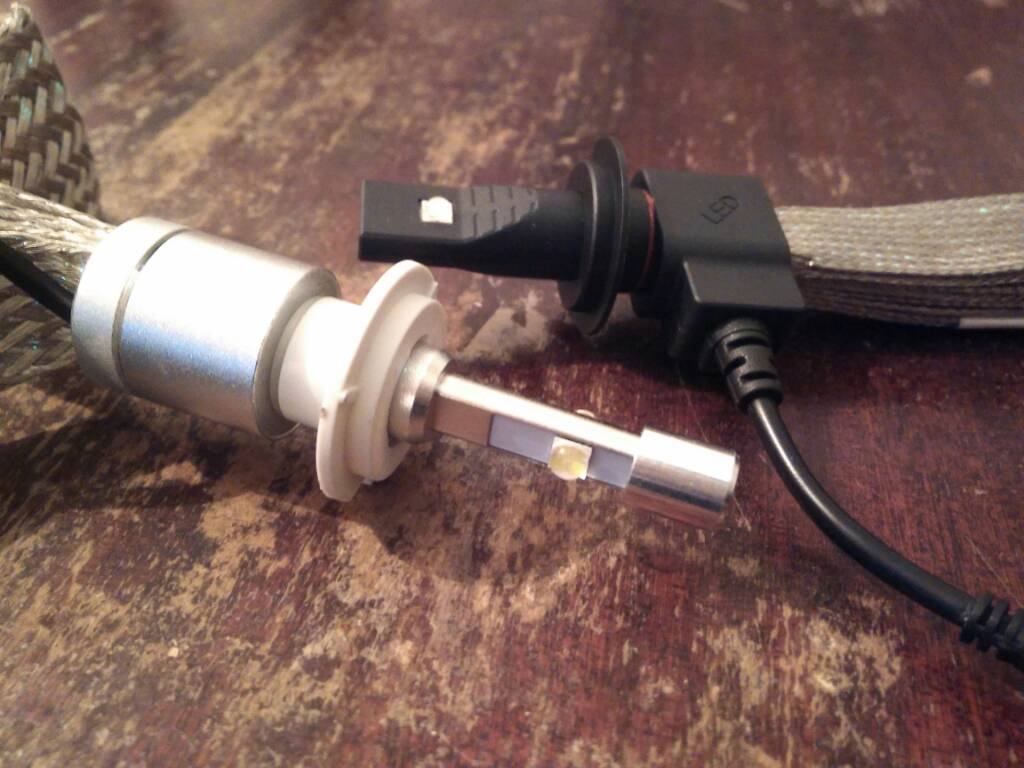

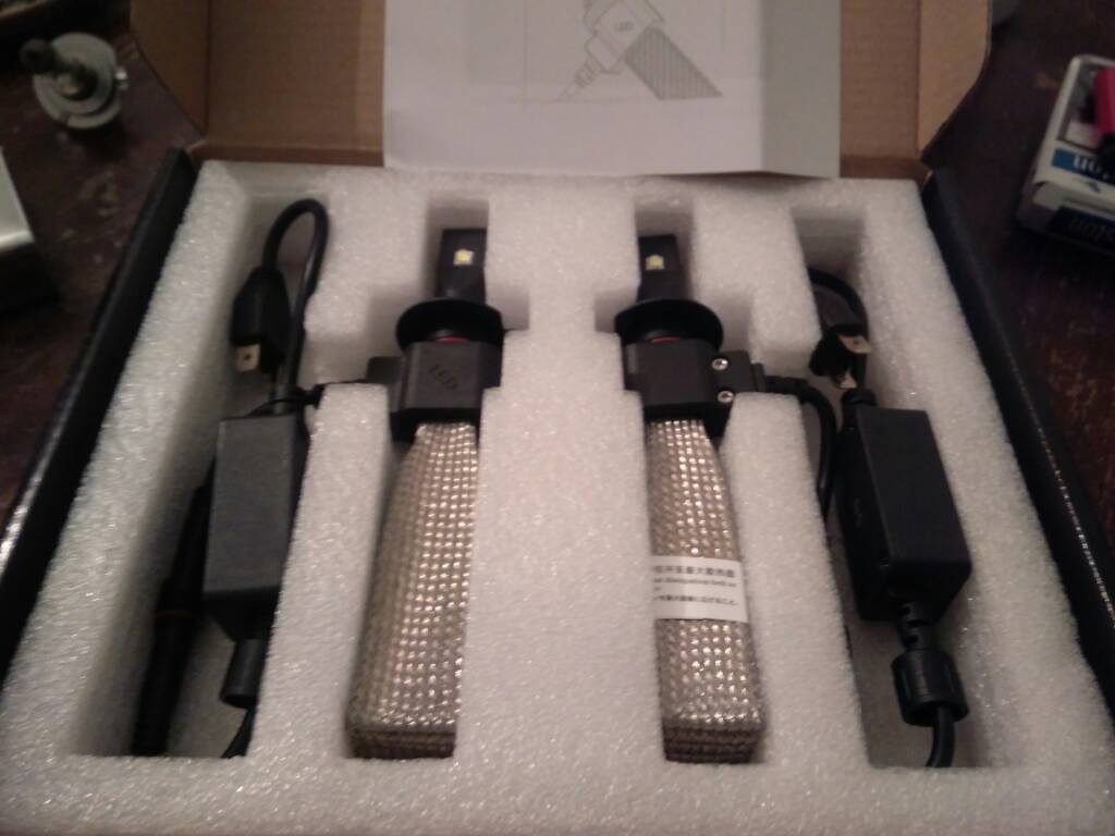

Far kapakları derken arka kısmındaki ampullerin takıldığı yerin kapağından bahsediyosan abi uzun ile adaptif dönüş ampulu için bir kapak kısa far ampulu için ayrı kapak var yalnız ledlerin soğutucusu püskül şeklinde olduğu için istedigimiz gibi kivirabildik ve led driverları kibrit kutusu kadar olduğu için tamamını kapak içine sığdırdik kapakta herhangi bi delme vs. işlem yapılmadı eskisi gibi yerine oturdu kapaklar.
