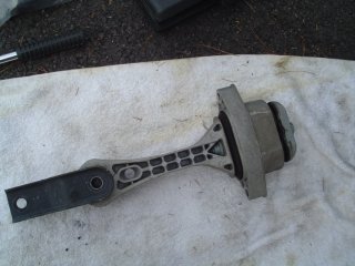

Selçuk abi normalde yapan el freninde de yapar mantık olarak 🙂
El freni çekili vaziyette yapıyorsa yani bi hareket bi eylem oluyorsa ozaman motor alt kulağındaki plastik takoz bitmiş demektir el freni çekili olduğunda arka taraf hareket etmeyeceğinden yani tekerlerde dönme olmayacağından boşluğun salıncak yada burçlardanmı yoksa kulaktanmı geldiği ayyrımı net olarak yapılabilir 😱key:
Abi el freni tam tutmuyor o sebepten dedimdi 🙂 Yani zaten hareket ediyor araç puhaha
Motoru alttan tutan bir parça var. Onun içerisindeki plastik parça zamanla çok esniyor. Ondan kaynaklanabilir. Güçlü motorlu araçlarda (1.8t gibi) onu powerflex gibi markaların ürünleri ile değiştiriyorlar genelde, sertleştiği için motor öyle ileri-geri yapmıyor.
Motor Kulagı denilen parça utku poliüretenle degiitirmişti 1.8t a3 ünde çok faydalı oldugunu söylüyordu.. Dedim ama emre çok ikna olmadı 😕
Abi her lifte kaldırdığımda arıyorum, şanzıman ile alakalı ise otomatik olduğundan göremiyorum belki de...
