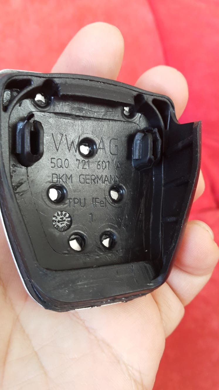

Ben de aynı ürünü gördüm ancak vida vs görünce montajından çekindim. Montajı geçmeli mi tam olarak nasıl ?
Fren ve debriyaj için, eski pabuçlar çıkartılıyor, yenileri kolayca geçmeli bir şekilde takılıyor. Gaz pedalı biraz zorluyor. Gaz pedalının pabucu çıkmadan, üzerine takılıyor. Bu sebeple esnetmek biraz güç oluyor aliminyum pabucu takarken.
Normalde en meşakatli parça ayak dayama. Kaput açma mandalı sökülüp alttaki plastik parça kaldırılıp takılıyormuş. Ama ben direkt sökmeden esneterek yaptım. Plastik parçanın kırılma riskini göze alarak. 😱🙂
