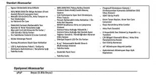

Bu Atecanın kataloğu.Gördüğünüz gibi dinamik ön farlar yazıyor buda ön farların sağa sola döndüğünün kanıtı.Zaten olmasa özelliği koymazlar.

Sanırım sizdede makyajlı ateca var.Araç ayarlarında dinamik viraj farı kısmı var; Dinamik Viraj Farı Farların direksiyon hareketinegöre sağa sola dönmesi demek.Siz sis farlarının yanması diyorsunuz.O özelliği kapatınca direksiyonu çevirdikten sonra sis farı yanıyor.Ayrıca Google a dinamik viraj farı nedir diye yazarsanız ne oldugunu görürsünüz.Bu atecanın kataloğu katalokta Dinamik ön farlar diyor buda benim tezimin doğruluğunu arttırıyor.Image1622229962.277229.jpg
Sanırım sizdede makyajlı ateca var.Araç ayarlarında dinamik viraj farı kısmı var; Dinamik Viraj Farı Farların direksiyon hareketinegöre sağa sola dönmesi demek.Siz sis farlarının yanması diyorsunuz.O özelliği kapatınca direksiyonu çevirdikten sonra sis farı yanıyor.Ayrıca Google a dinamik viraj farı nedir diye yazarsanız ne oldugunu görürsünüz.Bu atecanın kataloğu katalokta Dinamik ön farlar diyor buda benim tezimin doğruluğunu arttırıyor.Ekli dosyayı görüntüle 22324
Aynen bende makyajlı ateca var. Ben araca sonradan extra donanım ile; şerit takip, tabela okuma, uzun-kısa far asistanı, traffic jam assist, adaptive cruise control, ön park sensörü ve park manevra frenleme donanımlarını ve kodlamalarını yaptırdım. Dynamic light assisti de yaptırmak istedim. Dynamic light asssit sürekli uzun farda giderek araç gördümü kısaya almadı değil, başka aracı gördüğü yeri perdelemesi- söndürmesi yani. Ama kodlama ve parametre kısmında yeni atecanın mercekleri sağa sola hareket edemediği için bunu yapamadık, sistem izin vermedi. Bunu demeye çalışıyorum size. Belki doğuş katalogda Türkçeye çevirirken bunu bu şekilde yazmış olabilir. Yoksa menüde olan bişeyi araç neden yapmasın extra kodlama istesin. Viraj dönerken dahi mercekler dönmüyor. Selamlayı geçtim yani. Sizin bu konuda bir yönlendirmeniz varsa onuda deneyelim.

Güzel kardeşim git bir vagcomcuya yada retrofitçiye yaptır gel. Yaptırdım de bizede o zaman. Bu araçta mercekler sağ sola dönmüyor. Şu ana kadar döndürebilen olmadı. Git yaptırabiliyorsan yaptır. 2 sayfa olmuş forum olarak sana bunu izah ediyoruz hala. Dönse zaten ben DLA yı yaptırıcaktım. Viraj farı umrumda olmaz DLA yanında. Ama mercek dönmediği için olmadığını açıklıyorum sana. Gösterdiğiniz menüyü benim aracımda kaptınca sis farları dönüşte kapanıyor bu arada. Alttaki açılma zamanında direksiyon açısına tepkime süresi ayarlanıyor

Birader bende diyorumki dla olması için iq light olması lazım.Dla farın içindeki ledlerin karşıdaki araca göre açılıp kapanması.Dinamik viraj farı da merveklerin sağa sola dönmesi ben sana yaptırdım demiyorum.Selamlamayı boşverdim sadece ne olduğunu açıklıyorum.İkimizde bu konuda anlaşamıyoruz.
