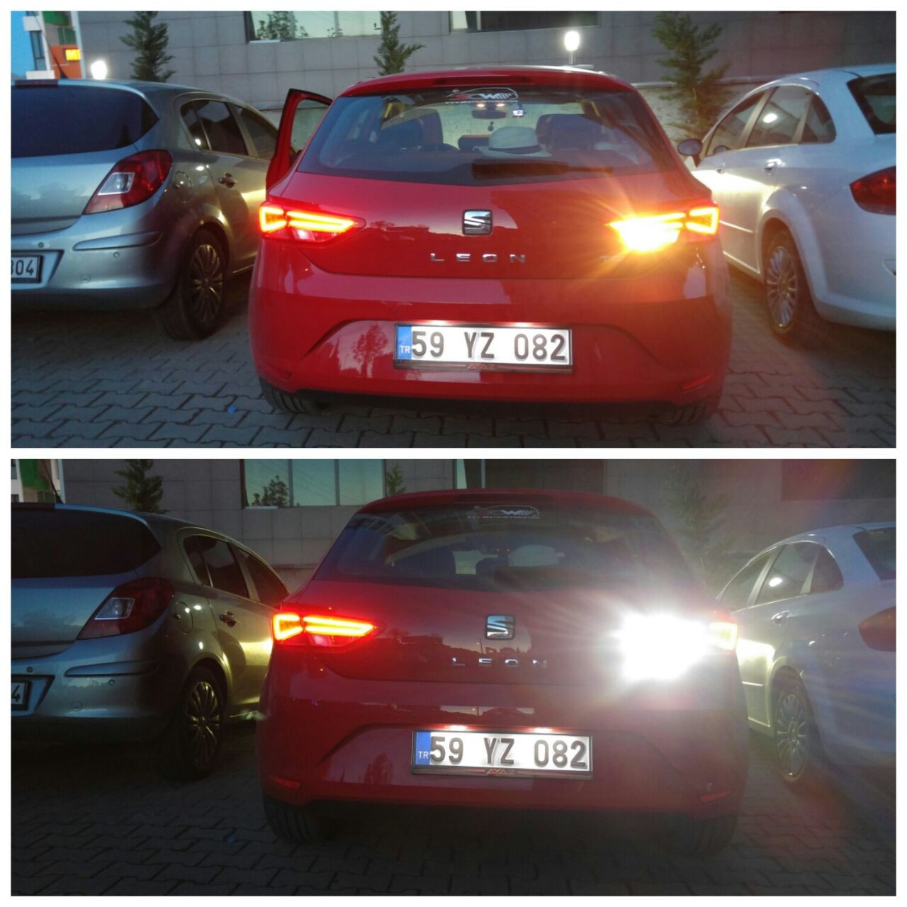

Geri vites lambası için: Photon PH7219 P21W (1 kutu, 2 adet çıkıyor, teki kullanılıyor)
Geri vites öncesi/ sonrası.

Öncelikle geri vites diye söktüğün ampül dipsiz T10 a benziyor. Sinyal yada sis lambası olmasın? Geri vitesten emin ol önce. Emin isen eğer, aracın led paket mi? Değil ise belki farklılık göstermiş olabilir.

@srknatmn geri vites ilk defa bir Leon da bu tip görüyorum desem yeridir. Benim 2016 makyajsız kasaydı. Ful led paketti. Yukarıda attığım linkten de bakında tüm Leon modelleri yarım duylu seninde aldığın ampülden görünüyor. Ciddi şaşırtıcı.
