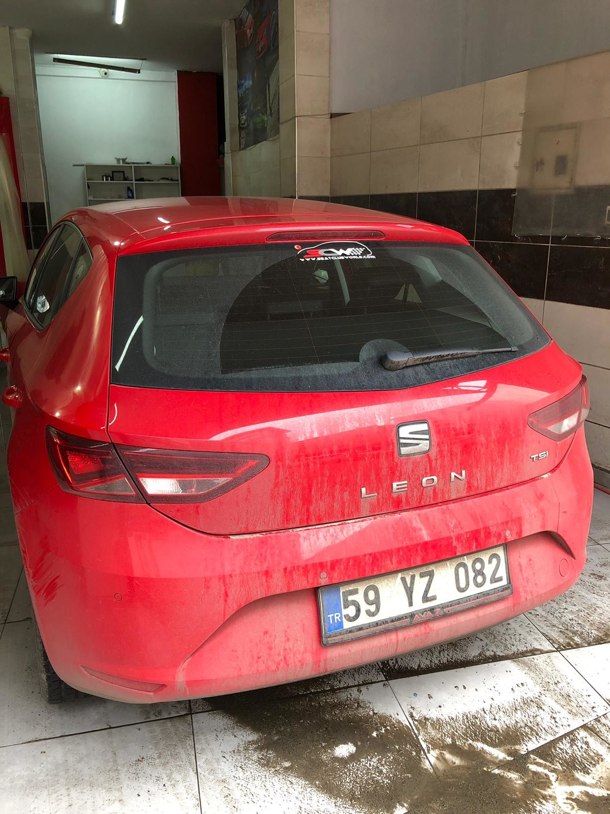

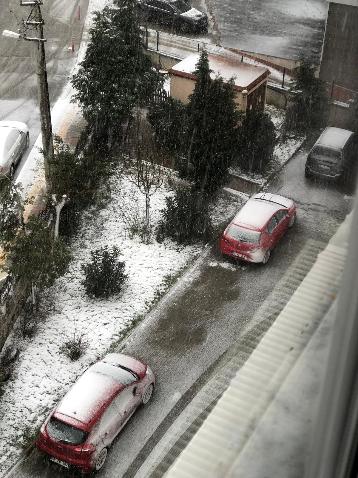

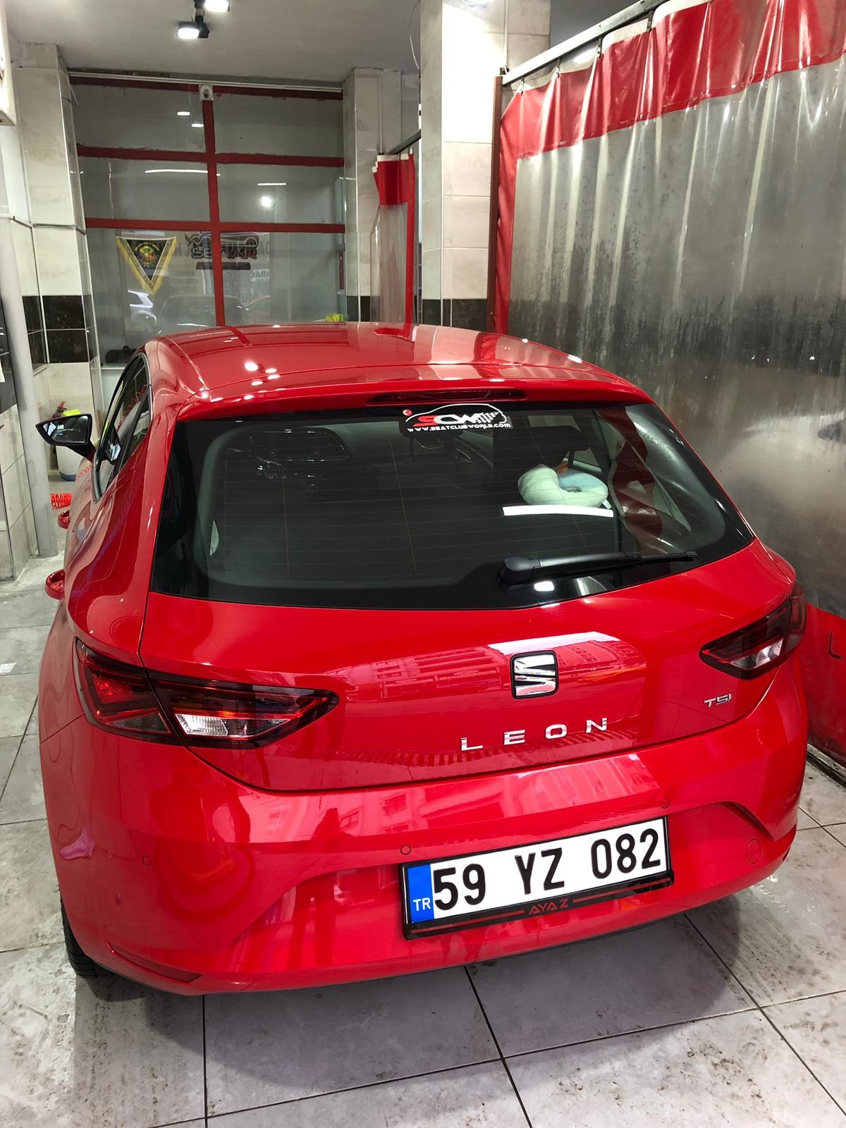

Uzun bir aradan sonra, aracın aşırı kirlenmesi sebebi ile yıkattım. Akşamına kar yağdı. 😀
Before/ After
More after,
