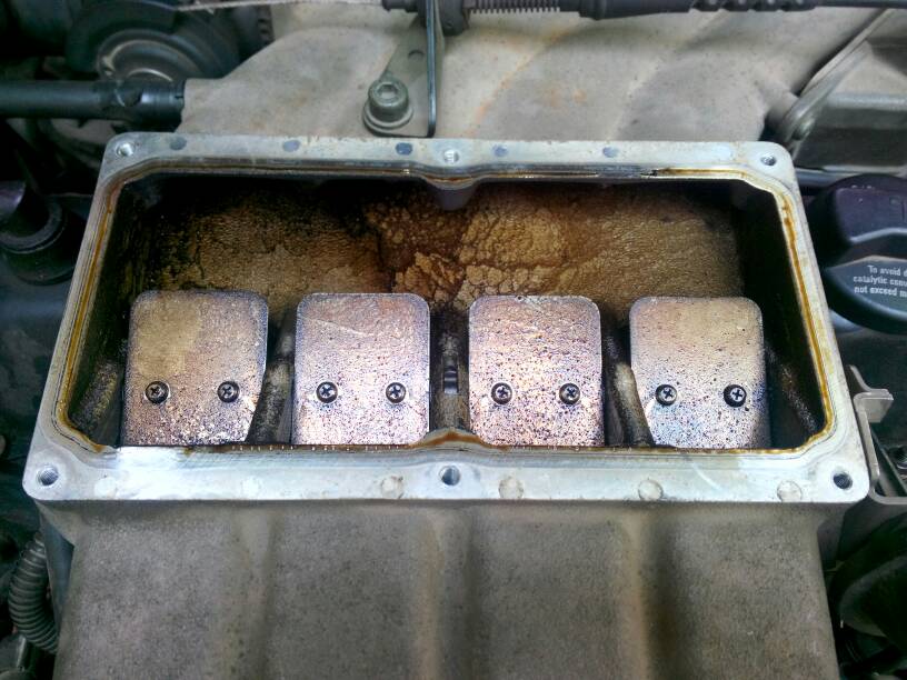

Bu parça nedir
  • Konbuyu başlatan Konbuyu başlatan hackman
S.a kardeşim o parça turbonun çeyrek işlemini görüyor . O parça takılı iken 1 ci viteste yada 2 vitesde 2500 devirin altın gaza sabit basılı tut 2500 den sonra açıyor fan var için de motorun içine hava üflüyor honda da vtech nasıl açıyorsa leonda da bu o ise yarıyor . Mutlaka taktır onu o yüzden arabam hantal dior sun .

Ceyrek turbo gibi bişe degil sadece sabah soguk havalarda calısıyor araba cabuk ısınsın diye
Fisini iptal edip denedinmi aracın gidisini

Sadece sabah sesini duyuyorum onun giderken de devreye hiriyor mu az daha acıklarmısın 1 ve 2 viteste olan seyi

[doublepost=1487587942,1487586313][/doublepost]Motor ilk çalışma esnasında soğuktur ve motor zengin karışımlarda çalıştırılır. Bu çalışma modun da motor çabucak ısınıp rejim sıcaklığına ulaşması ve stokiyometrik karışımda çalışması arzu edilir. Ayrıca lambda sensörü sıcak olmadığından hatalı veri üretir. Bundan dolayı da açık çevrim kontrol döngüsünde çalıştırılır. Bu ısınma periyodunu kısa tutulabilir ise motor verimli noktalarda çalıştırılabilir. Katalitik konvertör ile lambda sensörü ne kadar çabuk ısıtılabilir ise atmosfere atılan kirletici emisyon miktarı azaltılmış olur. Bu amaçla ikincil hava pompası geliştirilmiştir.
İkincil hava pompasının görevi şu şekildedir. Motor ısınma periyodunda zengin karışımda çalışır ve egzozdan yanmamış HC’ların oranı oldukça fazla atılır.
Aft motordaki bu parçanın yerini almış galiba bu parça da 3500 devir de emme manifoltu yönünü değiştirip aracı daha atik yapıyor 3500 devir sonrası
